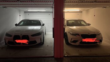

недавно в гараже чудесным образом появилась M4 G82 с мотором S58

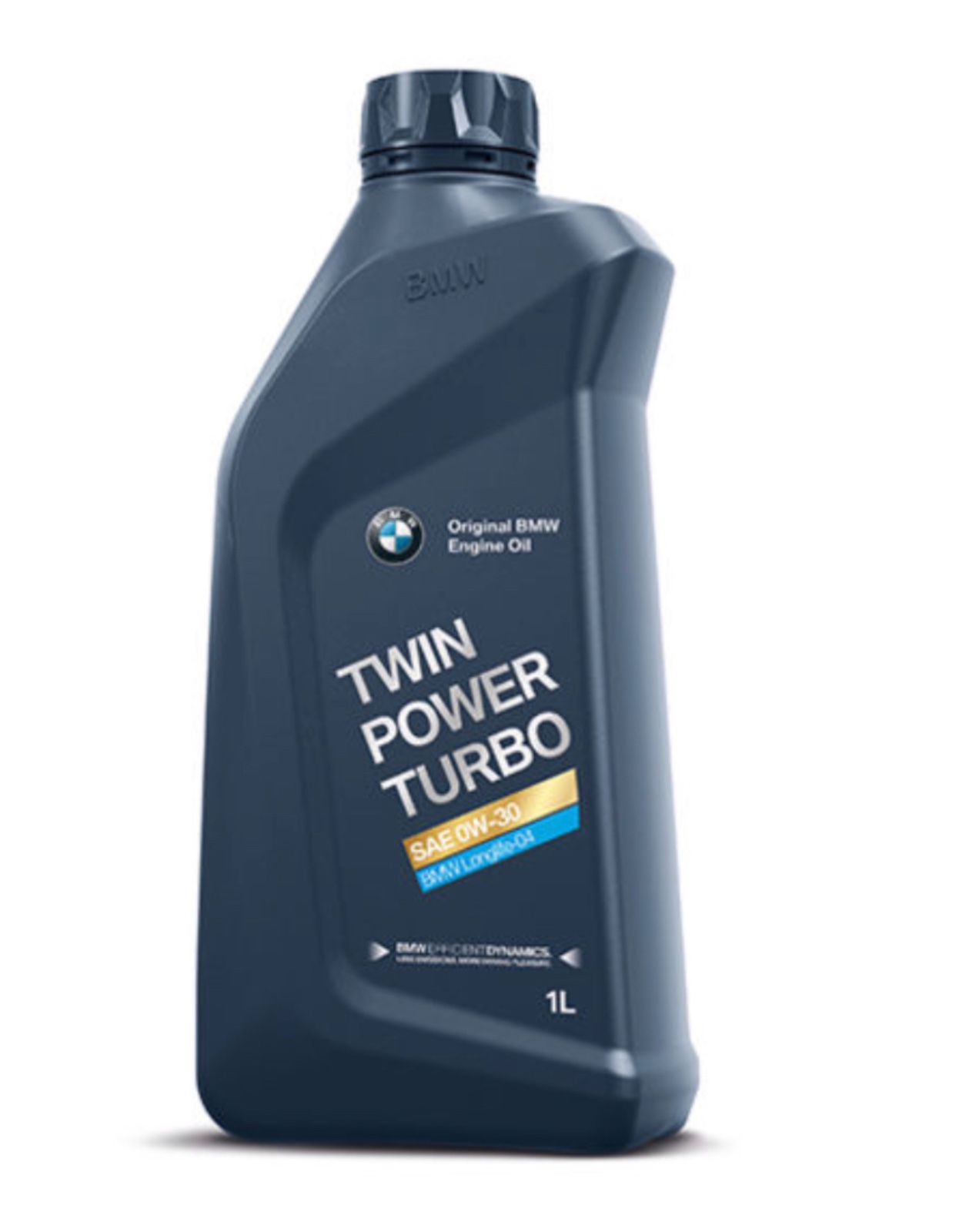

А что дилер сейчас заливает в Гамбурге в S58?

А зачем сливать масло дилера? Оригинальное масло вполне достойное.
Вот это

1 час назад, Hazy_nsk сказал:
Дам там в описании этого масла написано что оно сделано «на синтетических технологиях»
Могу ошибаться, но для меня это звучит это даже не как синтетика и тем более не полная синтетика.
11 минут назад, M2_Competition сказал:
Зря вы там. Оригинал BMW хорош. Катайте на нем спокойно.
17 минут назад, M2_Competition сказал:
Вот это
Вот и катайте на нем, масло хорошее.
1 час назад, M2_Competition сказал:
Вот это
https://www.oil-club.ru/forum/topic/41112-bmw-twinpower-turbo-ll-04-5w-30-svezhee/
В целом, нормальное масло. Или ты хочешь какое-нибудь этакое?)
Давай начнём с режимов эксплуатации. Машина выезжает на трек?
Автобаны с часовыми прохватами в районе 250-ти км/ч?
Второе. Температура масла через инженерное/скрытое меню. Мониторил? До каких цифр доходит в обычных для тебя режимах езды?
