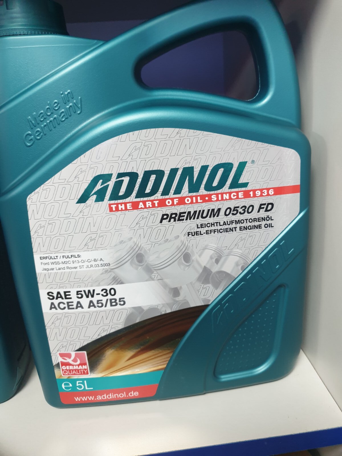

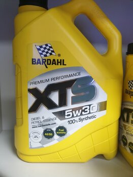

Добрый день, подскажите пожалуйста Land Rover Evoque 2.2 TD4 2012 г. Двигатель PSA 224DT/DW12, пробег 80.000 , замена через 7 тысяч , сажевого нет , пробеги 90% город небольшие пробки зимой бывает до -30 летом до +30 стоит Webasto. Производитель Land Rover рекомендует  допуск ACEA A5/B5 (хотя я приверженец ACEA A3/B4) выбираю между тремя производителями которые есть в наличии и уверен в их подлинности посоветуйте пожалуйста что выбрать так как не силен в лабораторных анализах. Важно в первую очередь качество и долголетие мотора . Или лучше все таки лить полнозольники ACEA A3/B4 ?

я не понял ? так А5/В5 тоже полнозольные .. или что вы имели ввиду ?
- из 3-х ваших кандидатов я бы выбрал Аддинол..имхо.  или в Common Rаil лил АСЕА С3 (если вы приверженец А3/В4)
- вот была большая тема по вашему движку ,можете почитать для интереса..кто чего советует и льёт :
Огромное спасибо за ответ, есть еще один кандидат Shell но он C3 если сравнивать его и Adinol что бы вы предпочли как гуру ?
От Шелла С3 ничего плохого не будет. Это базовое масло во все дизеля с коммон рей. Главная проблема найти такое масло оригинал а не паленьку

А почему не за Addinol ? И вообще как думаете все таки A5/B5 или A3/B4 ? PSA вроде говорит 5W-40 A3/B4 а Форд за A5/B5
18 минут назад, shoma_700 сказал:
A5/B5.
Ничего против Addinol не имею. Я бы смотрел на доступность и главное оригинальность продукта. Ну и цена. Если +/- одинаковая то и Addinol пойдет.

а Бардаль никак не катит ?..)) Аддинол дороже ,я глянул..

49 минут назад, масленкин сказал:
Ну лично я его не люблю ты же знаешь) Цена не соответствует как минимум у него.
1 час назад, масленкин сказал:
Цена у них одинаковая вообще я за качество и доступность а не за стоимость

я вам своё имхо сказал (наверное ещё кто-то вам ответит ?) : Аддинол (хорошие анализы отработок на БМВ , где масло нагрето выше 100гр. частенько.. можете поискать на форуме)
26 минут назад, масленкин сказал:
Я полностью доверяю и прислушиваюсь к вашему мнению еще раз огромное спасибо за ответ. просто хотел спросить если сравнивать Аддинол и Shell HX8 C3 ECT к чему бы отдали предпочтения ?
shoma_700 , я же выше ответил вроде.. я в Common Rail всегда советую советую АСЕА С3 или 505.01 для WV ,независимо от того есть сажевый или нет ( может Геленваген где 500л.с - исключение..))..об этом даже пишут некоторые производители авто в своих мануалах (прямой впрыск ,меньше отложений.. )другие советуют полнозольные..нет однозначного мнения ..)
