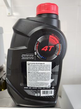

BRP XPS 4T 0W-40 свежее
Масло BRP XPS 4T 0W-40 свежее
На анализ сдавали мы, отобрано из свежей партии (масло от офц.дилера).

Темп вспышки великолепная, конечно проверим в понедельник у себя). Если миц ошибается где-то на 50 градусов, это будет конечно прикол.
19.02.2023 в 00:01, Polymerium сказал:
Вспышка 237, в миц 172, разница 65 градусов, великолепная точность :good2:

Мы месяц назад начали наблюдать во всех анализах МИЦГСМ подозрительно низкую вспышку. Целый месяц они всем выдавали такие результаты и ни один сотрудник, заполняющий эти странные данные, не задумался о том, что такого не может быть...
По анализу, не сильно масло изменилось я смотрю :)
анализ 2015 года.
Я сам не понимаю как это, банально логика, что такого не может быть. Мне страшно за их клиентов в т.ч. по отработкам. Вот получит человек который не шарит, такой вот анализ, и пойдет ругаться, а виновато не масло, а миц :Cherna-facepalm:
