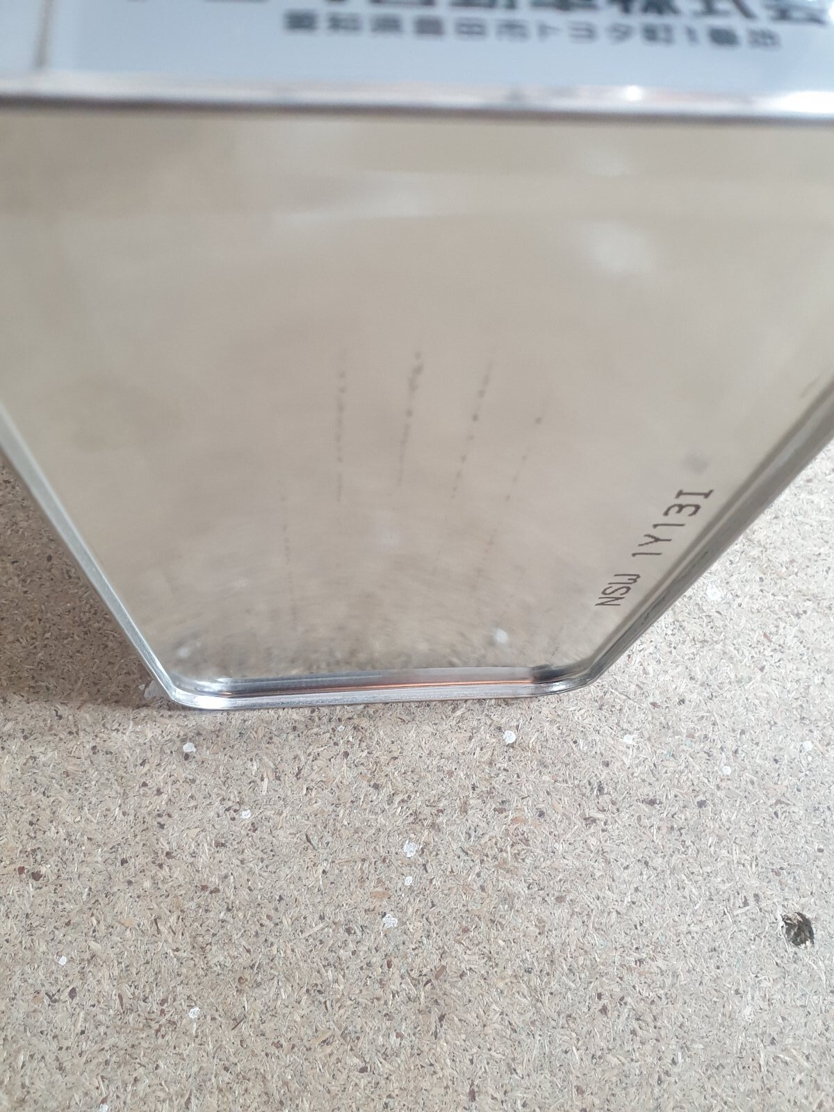

Недолив стакан масла врятли...
Вот 1 и I канистра с направления дилер
Тоже нет дорожек и надпись кривая. Шрифт пляшет. Что по весу и крышке?

Может я не вкурсе что япы на 150 мл погрешность делают но 2 мои канистры почти в ноль одинаковые.. конвейер не должен так ошибаться хотя руслогистик виднее, может япы экономят так))
5 часов назад, AlBER88 сказал:
Дорожки есть на другом фото под углом
9 часов назад, Nordman сказал:
Тоже кривой шрифт. Разве могут буквы так плясать? 50 грамм вроде как допустимая разница. 200 уже подозрительно. У меня на этой канистре тоже вес как у масла руслогистик.
есть фото крышки?

Я хз что у вас там пляшет... канистра куплена у дилера в начале сво, пробка и швы ориг... спорить не буду
