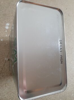

Всем привет, в экзисте, озоне, автодок и тд боюсь покупать toyota atf ws 08886-02305, нашел в наличии по 7200р за канистру. Авто всегда на запредельных нагрузках, не хочется лить подделку. Просьба помочь определить подлинность

Вариант 1. Согласись, что ну не могут первые два символа и последний символ стереться одинаково, а 2 и 3 остаться не тронутыми, по мне, это нереально.
Вариант 2. Ок, если берём, что символы никак не стирались, а такие, какие есть (с производства), то эта комбинация ну никак не бьётся с датой выпуска канистры, это просто набор цифр.
Вариант 3. Даже если предположить, что 1, 2 и 5 символы стёрлись одинаково и 5 символ был какой нибудь буквой J, то один хрен всё это не бьётся с датой розлива на верхней части.
Как то так:pardon:
Если есть возможность возврата, то лучше вернуть, кстати, какая цена за эту канистру?
Если нет возможности возврата. то тупо вскрывать, ради интереса измерить литраж, заморозить с каким нибудь вторым маслом для сравнения, ну и вообще на что хватит фантазии.
Сделай ещё фотку пробки с разных сторон, в т.ч. и сверху прям чтобы близко.

шрифт цифр как на калькуляторе, по этому так странно выглядит. Стереть ногтем пробовал не вышло.
Там не должно быть пять цифр.

С учётом используемого шрифта может быть и I и 1.

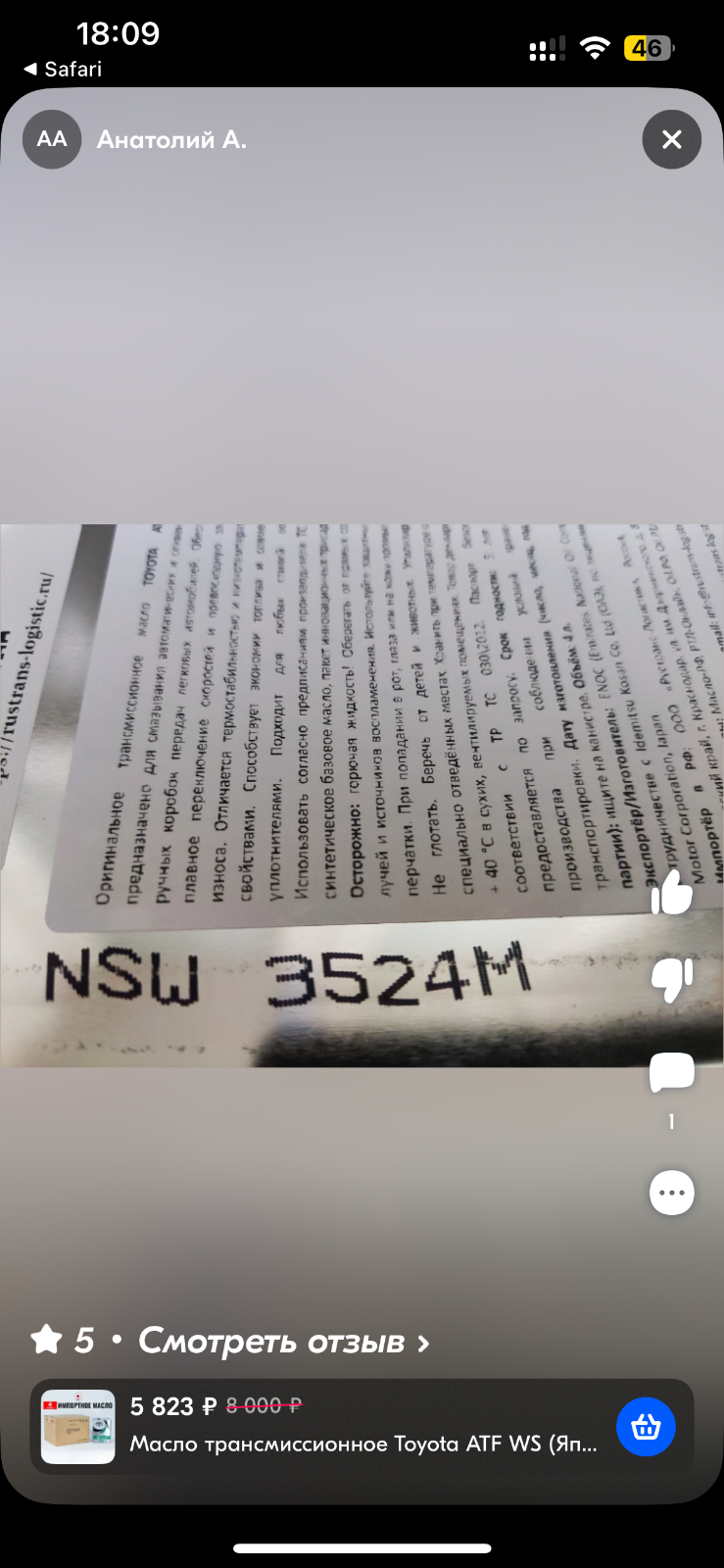

Фото крышки:

Фото крышки:
На Озоне есть нормальные продавцы и все их знаютя кто покупает у них дорого. Если купили за 2 тысячи с копейками на Озоне значит паль.

AlBER88 Сходи в магазин (желательно крупный сетевик), посмотри на оригинал и сравни со своей канистрой, все будет понятно. Качество полиграфии отличается.
Такой шрифт не используется в оригинале , тк 1 и I пишутся поразному, потому что буква I заглавная, имеет подчеркивания снизу и сверху чтобы как раз различать единицу и букву.
Канистра подделка еще по другим признакам

Это калькуляторный шрифт. Тут 1, I, i будет писаться одинаково. Тоже подозреваю что возможно купил контрафакт(
4 часа назад, Nordman сказал:
А такой кривой шрифт используется?

У этого продавца разница в весе 200 грамм по канистрам. Это возможно на конвейере?
Недолив стакан масла врятли...
Вот 1 и I канистра с направления дилер
