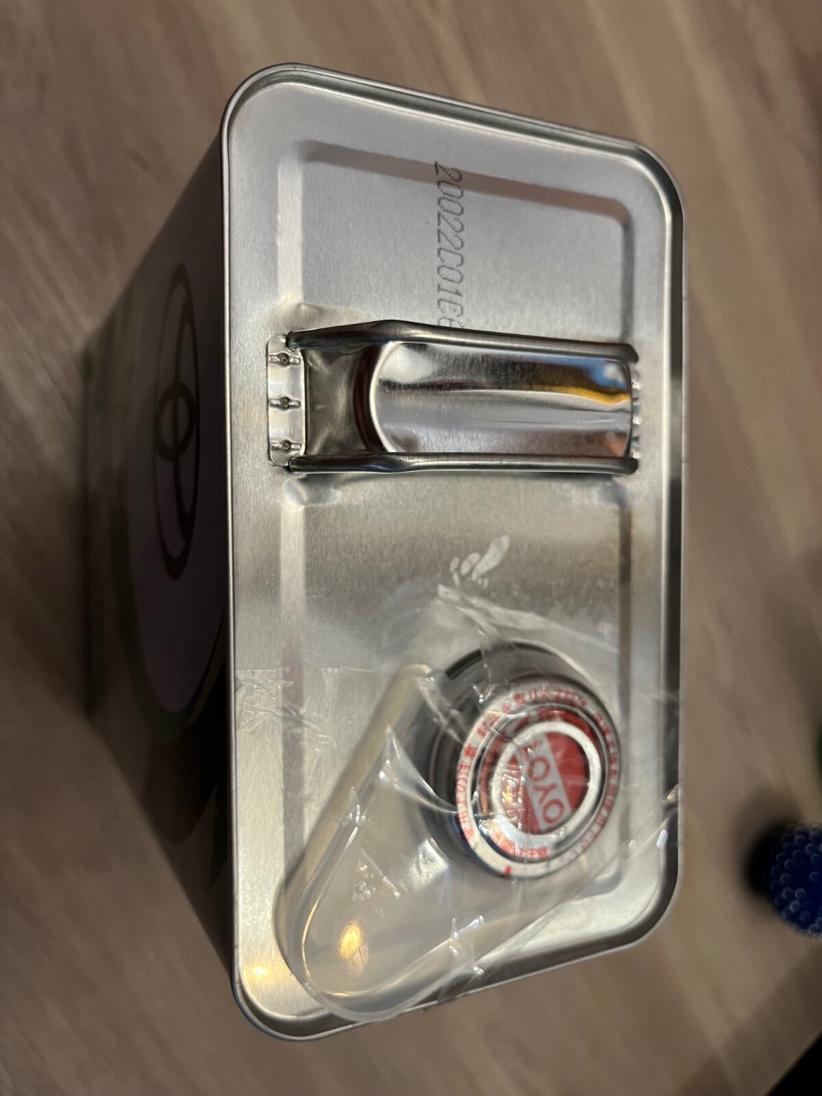

Всем привет, в экзисте, озоне, автодок и тд боюсь покупать toyota atf ws 08886-02305, нашел в наличии по 7200р за канистру. Авто всегда на запредельных нагрузках, не хочется лить подделку. Просьба помочь определить подлинность
AlBER88 По мне, оригинал. На оригинале банки окрашены с некой шагренью, на подделках краска лежит ровно, вас пугает отсутствие отметин от ленты на дне?

Смутил вес, он 3.890 вес пишут должен быть 3.780.
и зелёная полоса в месте шва. Она чуть-чуть неровная.

Даже отсутствие следов колёсиков снизу. По этому и фото приложил длины, он как-то говорил что все подделки более 239 мм. Мол они все 240-241.

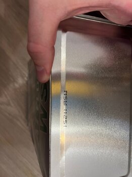

Давайте хотя бы разберёмся с цифрами на дне банки, напишите их, потому что на фото очень плохо видно все цифры.
AlBER88 Размер канистры уже не показатель) подделывают в размер уже, с мегамаркета приходило такое масло, пост выше есть.
16 часов назад, Евген48 сказал:
NSW 11251
2 часа назад, AlBER88 сказал:
11251
Уверен, что последний знак это цифра 1, а не какая либо буква?
1 час назад, Евген48 сказал:
С учётом используемого шрифта может быть и I и 1.
3 минуты назад, AlBER88 сказал:
Вариант 1. Согласись, что ну не могут первые два символа и последний символ стереться одинаково, а 2 и 3 остаться не тронутыми, по мне, это нереально.
Вариант 2. Ок, если берём, что символы никак не стирались, а такие, какие есть (с производства), то эта комбинация ну никак не бьётся с датой выпуска канистры, это просто набор цифр.
Вариант 3. Даже если предположить, что 1, 2 и 5 символы стёрлись одинаково и 5 символ был какой нибудь буквой J, то один хрен всё это не бьётся с датой розлива на верхней части.
Как то так:pardon:
Если есть возможность возврата, то лучше вернуть, кстати, какая цена за эту канистру?
Если нет возможности возврата. то тупо вскрывать, ради интереса измерить литраж, заморозить с каким нибудь вторым маслом для сравнения, ну и вообще на что хватит фантазии.
Сделай ещё фотку пробки с разных сторон, в т.ч. и сверху прям чтобы близко.
