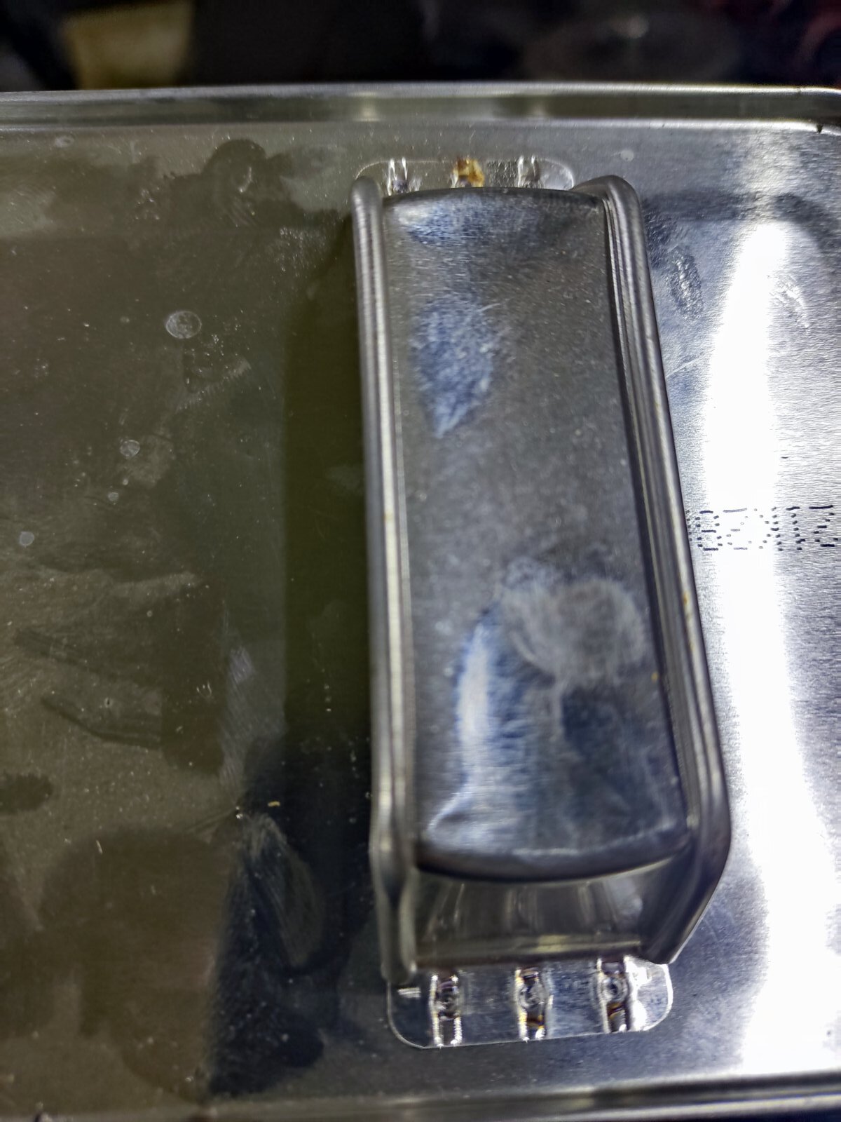

1 час назад, Misha6112008 сказал:
Полоски на дне канистры подозрительно чётко выглядят и язычок прозрачный и мягкий должен быть у оригинала.
Там всё в совокупности подозрительно выглядит.

Риски на канистре,обработка металла,не в ту сторону,должны быть параллельно широкой стороне,выбирайте с зеленой этикеткой,такие не возят уже

23 часа назад, alexeyksl сказал:
Здравствуйте, подскажите мнение о подлинности данного масла?
Произвели сегодня замену, смутили цвет и запах, может просто начитался отзывов

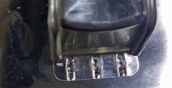

мне точки сварки не нравятся на ручке и как-будто полоски "нарисованы" (гвоздем)  на дне
Изменено пользователем igorkzn
4 часа назад, Евген48 сказал:
alexeyksl если канистра осталась, то сделай ещё фотки шва и крупно "пробки" (надпись Тойота).

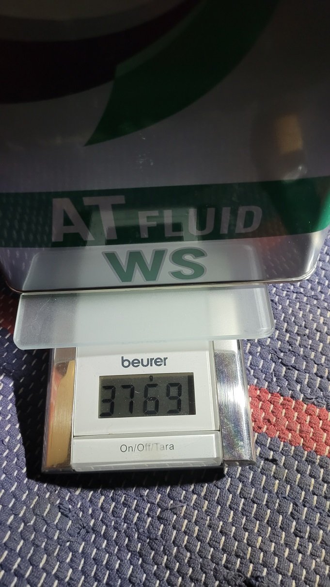

разные банки взвешивал (не паль)
И точки сварные - они не расширяют выемку металла , как на фото выше (кружок больше там, чем сама выемка)
Когда кружок больше получается, то это китайцы электрод большего размера используют (так в ютюбе ролик смотрел)
alexeyksl если тут можно рекламировать магазин, то бери на azzap (если что - удалите сообщение)
хотя китайцы научились уже точки сварные делать...
Но просечки на металле - поперек оставили :-)  ...паль...Чел на озоне брал
а это фото у Алексея ...какие тут точки сварные

Предварительно, изучите темы про подделки здесь и на ютубе. Возьмите с собой весы и рулетку. А может лучше будет неоригинал залить типа Kixx ATF DX-VI? Подумайте о полной замене или хотя бы 2 раза частичной.

более-менее свежак видео...но точки сварные - тоже жирные на пали

1 час назад, igorkzn сказал:
Не такие, но обыватель спутает.
