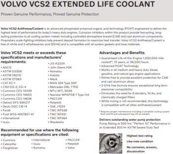

Изначально тема про то что есть 2 разных продукта VOLVO VCS и VOLVO VCS2.
Volvo VCS - на протяжении многих лет ,был Havoline XLC (со всеми вытекающими соответствиями).
Volvo VCS2 - уже другой продукт. Ввиду наличия в нем фосфатов ставить знак "=" в адрес спецификаций MAN или VAG не совсем корректно.
Здравствуйте!
Orlovich, подскажите, пожалуйста, источник прикрепленного вами документа, в котором написано про наличие фосфатов?
Прошерстил весь интернет, не удалось найти подтверждения в официальных маркетинговых материалах Volvo о наличии фосфатов (ровно как и о наличии силикатов, как предполагает Barmaley). Удалось найти подтверждение, что это лобрид, но что используется в качестве неорганической добавки: P, Si или P+Si?
Изменено пользователем OTS HD
OTS HD из открытых официальных источников)
