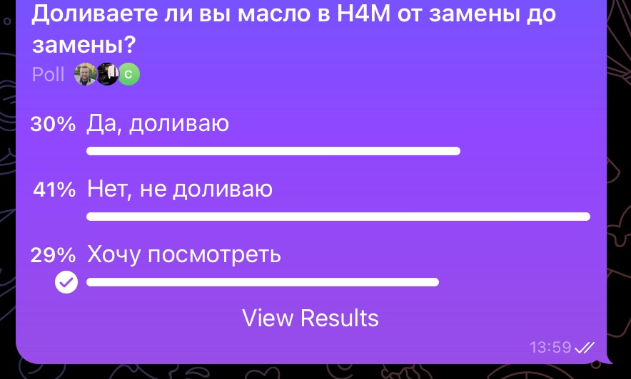

Styler 2 581 Опубликовано: 31 января 2023 Поделиться Опубликовано: 31 января 2023 (изменено) 7 часов назад, DDR сказал: А что говорит "статистика", клубный опыт и все такое подобное про эксплуатирование именно подобных движков? Да было уже про клубный опыт. У половины каптюроводов с H4M масложор к 40-60-80 тык из-за нерегулярной замены какого попало 5W-40 A3/B4. Есть правда невезучие у кого такое с завода. Есть люди, которые льют дилерский эльф sxr 5W-40 каждые 7500, говорят не подливают масло совсем. Кстати про то что вариатор бережёт мотор: хз как там на весте, а на Аркане из каршеринга с таким же мотором и вариатором уже при небольшом продавливании педали мотор раскручивается до 5000. На моём турбо такого нет. Но веста легче, вероятно там по-другому настроена связка мотор-трансмиссия. Изменено 31 января 2023 пользователем Styler Ссылка на сообщение

DDR 1 528 Опубликовано: 31 января 2023 Поделиться Опубликовано: 31 января 2023 4 часа назад, Styler сказал: Да было уже про клубный опыт. У половины каптюроводов с H4M масложор к 40-60-80 тык из-за нерегулярной замены какого попало 5W-40 A3/B4 Пожалуй, вот про это, может и стоит тут (вообще) спрашивать. Ссылка на сообщение
Styler 2 581 Опубликовано: 31 января 2023 Поделиться Опубликовано: 31 января 2023 21 минуту назад, DDR сказал: Пожалуй, вот про это, может и стоит тут (вообще) спрашивать. Суть в том что мотор реально капризный. На каптюрах помимо H4M есть ещё два мотора: F4R и H5Ht, и на них масложор появляется во много раз реже и на гораздо больших пробегах. И это надо иметь в виду при обслуживании в том числе весты на H4M. Ссылка на сообщение
