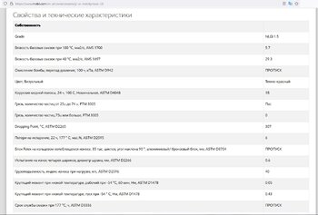

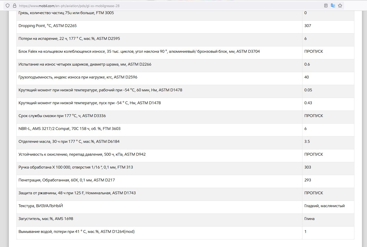

 А так в целом инфа тут https://www.mobil.com/en-ph/aviation/pds/gl-xx-mobilgrease-28
Mobilgrease 28
ExxonMobil aviation , Филиппины
Синтетическая авиационная смазка
Описание продукта
Mobilgrease 28 - это высокоэффективная высокотемпературная противоизносная смазка, разработанная для сочетания уникальных свойств полиальфаолефиновой (ПАО) синтетической базовой жидкости с органо-глинистым (не мыльным) загустителем. Его консистенция находится между смазкой NLGI № 1 и № 2. Он обеспечивает выдающуюся производительность в широком диапазоне температур. Не содержащая пара синтетическая базовая жидкость в сочетании с высоким индексом вязкости по сравнению с минеральными маслами обеспечивает превосходную прокачиваемость при низких температурах, очень низкий пусковой и рабочий крутящий момент и может помочь снизить рабочие температуры в зоне нагрузки подшипников качения.
Глинистый загуститель придает Mobilgrease 28 высокую температуру застывания около 300ºC, что обеспечивает превосходную стабильность при высоких температурах. Mobilgrease 28 устойчив к вымыванию водой, обеспечивает превосходную несущую способность, снижает сопротивление трению и предотвращает чрезмерный износ. Испытания показали, что Mobilgrease 28 эффективно смазывает подшипники качения в условиях высоких скоростей и температур. Mobilgrease 28 также продемонстрировал отличную способность смазывать сильно нагруженные скользящие механизмы, такие как винтовые домкраты закрылков.
Уже более 30 лет Mobilgrease 28 является универсальной смазкой, которую выбирают для военных и смежных авиационных применений по всему миру.
Особенности и преимущества
Особым требованием к авиационным смазкам является устойчивость к воздействию высоких температур, обеспечивая при этом превосходный пуск и низкий крутящий момент при низких температурах. Чтобы удовлетворить эту комбинацию потребностей, ученые ExxonMobil выбрали синтетические базовые углеводородные масла для Mobilgrease 28 из-за их низкой летучести, исключительной термоокислительной стойкости и превосходной низкотемпературной способности. Разработчики рецептуры выбрали особый химический состав загустителя и запатентованную комбинацию присадок, которые помогают максимально использовать преимущества синтетических базовых масел.
Mobilgrease 28 отвечает требованиям ключевых спецификаций военной и коммерческой авиации и завоевал превосходную репутацию за производительность и надежность среди пользователей по всему миру.
Применение
Mobilgrease 28 предназначен для смазки подшипников скольжения и качения на низких и высоких скоростях, а также шлицев, винтов, червячных передач и других механизмов, где требуется высокое снижение трения, низкий износ и низкие потери смазки на трение. Рекомендуемый диапазон рабочих температур составляет от - 54ºC до 177ºC (от -65ºF до 350ºF) с соответствующими интервалами повторного смазывания.
Mobilgrease 28 рекомендуется для использования в узлах шасси, системах управления и исполнительных механизмах, винтовых домкратах, сервоустройствах, двигателях с герметичными подшипниками, подшипниках качения и подшипниках несущего винта вертолета на военных и гражданских самолетах. При условии одобрения изготовителем оборудования, он также может использоваться на вспомогательном оборудовании военно-морского флота и там, где рекомендуются замененные спецификации MIL-G-81322 (WP), MIL-G-7711A, MIL-G-3545B и MIL-G-25760A.
Mobilgrease 28 также рекомендуется для промышленной смазки, в том числе герметичных или переупаковываемых шариковых и роликовых подшипников, где факторами являются экстремальные температурные условия, высокие скорости или устойчивость к промывке водой. Типичные промышленные применения включают конвейерные подшипники, небольшие подшипники генератора переменного тока, работающие при температурах около 177ºC (350 ° F), высокоскоростные миниатюрные шарикоподшипники и подшипники, где колебательное движение и вибрация создают проблемы.
Mobilgrease 28 сертифицирован военными США в соответствии со спецификацией MIL-PRF-81322, общего назначения, для самолетов, и спецификацией DOD-G-24508A (военно-морской флот) для судового вспомогательного оборудования. Это военный символ США WTR и кодовый номер НАТО G-395 grease.
