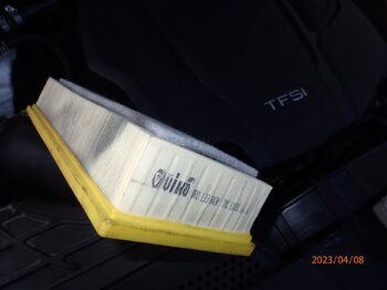

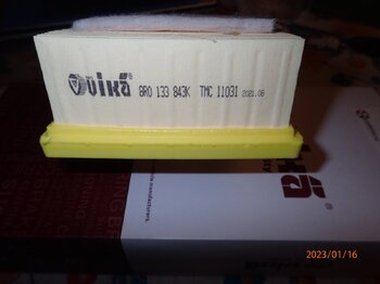

Проехал более 5 тыс.км с этим фильтром - доволен им и не ощущаю разницы с более именитыми фильтрами
P1160052.thumb.JPG.fdb94d8a88f6963fd843e74ba9a52453.JPG P1160057.thumb.JPG.029e1a3c0c96b75f49c14e7fd1bee3a0.JPG

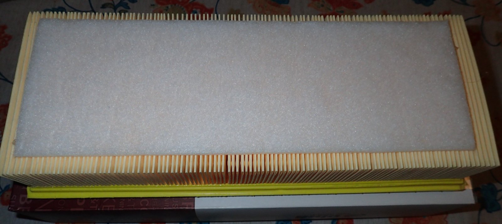

P1160056.thumb.JPG.759eef7b9ea38bc15ca932b5ecb9cb15.JPG   за это время приходилось несколько раз снимать воздушный патрубок - там ЧИСТО !
P1160055.thumb.JPG.f41f970527b64322429777be981b7cc2.JPG воздуха мотору хватает, фильтр его не душит (как MANN)
Цена этого фильтра - более чем привлекательная
В запасе лежит ещё один такой же. Думаю произвести замену через 5 тыс.км или позже

Да вот и я думаю, что с таким расположением воздухозаборника, как у многих авто, вообще непонятно, как туда вода со снегом залететь могут.
Нет, просто защита от всасывания когда идет снег. Уже неоднократно были случаи, как по трассе в снегопад забивался полный короб снега, авто тупило и останавливалось. Эта шуба просто не дает намокнуть шторе, слипнуться, потерять воздухо-проницаемость и быть всосанной во впуск.
advert2, тогда смысловая нагрузка "для холодного климата" не в том, чтобы подогревался холодный воздух, а в том, что эта войлочная шубейка не дает залепить снегом фильтрующий материал. Ясно.
Только что, Dimmy сказал:
Ну логично же, что снега в теплом климате не предвидится, да и проводов подогрева из него не торчит! ))

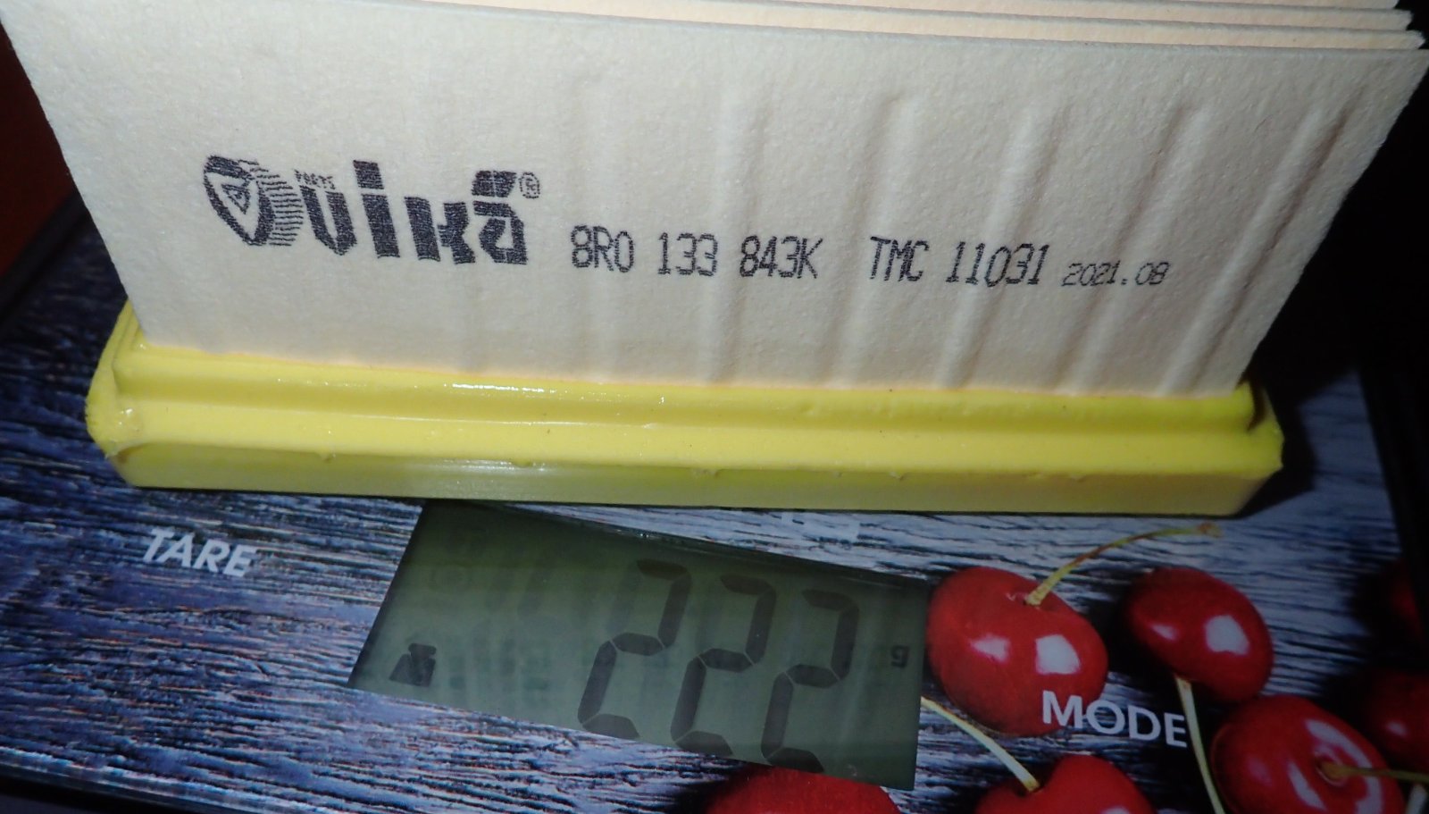

Сегодня решил взвесить этот фильтр для сравнения с аналогичными других производителей

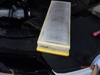

Сегодня заменил этот фильтр на новый при пробеге около 14 тыс. км.
Грязи из него высыпалось не мало....
Хорошо он поработал - нет никаких замечаний.

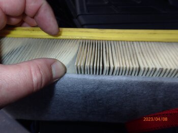

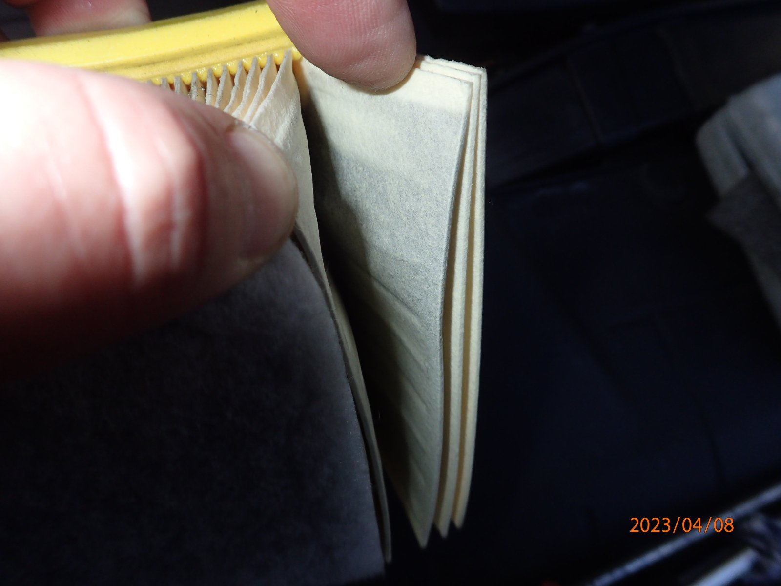

Хм,ну я хоть и погонял недавно,но такое впервые вижу,возможно просто склада отклеилась от уплотняющей полоски,жаль не посмотрел это.Фильтр аналог для tsi моторов под артикул 1K0 129 620D.
3 часа назад, Вадим-V.L сказал:
такое впервые вижу
Для турбо-моторов это нормально. Криминала не вижу.
Я полимерных полосок не вижу. Если только снизу.
Это хорошо раз не опасно).Значит возможно такой же снова поставлю,цена будет всего 283р,тем более машину менять скоро.
Вообще подобные,не усиленные полосой сверху фильтры,либо с просто склейкой сверху часто попадаются азиатских производств,например на ниссане с 1.6 мне нравится как такие себя показывают,а тут всё таки лучше что нить а-ля фильтрон.
