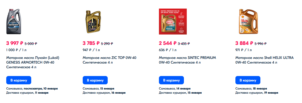

MuxauJI а по фирмам?1784150709_.thumb.png.8152b92c71523e3467923d510f631ced.png
3 минуты назад, YoGan74 сказал:
Из тех что на картинке - Зик.

Skif_tlt добавил еще газпромнефть и лукойл
1 час назад, YWU12V сказал:
Земляк, зимой лей 0w.
Не мучай аппарат!
из доступного (скрин) я не учитываю Нидерландское Vavoline и LiqiMoli
Второй скрин это из паспорта, раньше я летом лил другое, а сейчас все время 5w-40, про 0w40 даже не задумывался
Вопрос вот в чем LUXE X-PERT 5w-40 SN+  - про это масло кто, что может сказать?))
Раз уж после капиталки начали лить API SN+, то, вероятно, есть смысл продолжать лить с этими же буковками на канистре, или API SP.
То есть брать ZIC из зарубежных или Sintec из отечественных.
