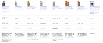

Моторное масло SINTEC PREMIUM SAE 0W-30, API SP/CF, ACEA A3/B4 Синететическое
Летом
Моторное масло SINTEC Premium SAE 5W-40 ACEA A3/B4 Синететическое
Моторное масло SINTEC PLATINUM SAE 5W-40 SN/CF ACEA A3/B4
