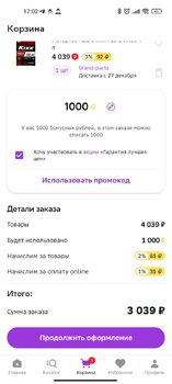

Да не, отец использует этот автомобиль, на нем только мать катается, решил заказать всё-таки кикс пао, как раз на смм баллы раздают, с двух аккаунтов закажу, 3к выходит канистра, норм впринципе
