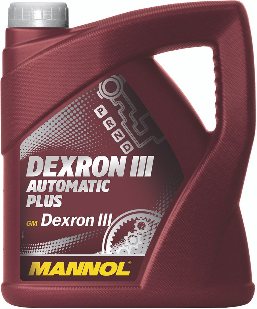

Для эксперимента такое пойдёт?
4 часа назад, Nikita76 сказал:
К манному нет доверия. Хотя можно и залить его, но лучше кикс или зик либо энеос. Либо любой другой бренд типа кастрол если найдётся.
