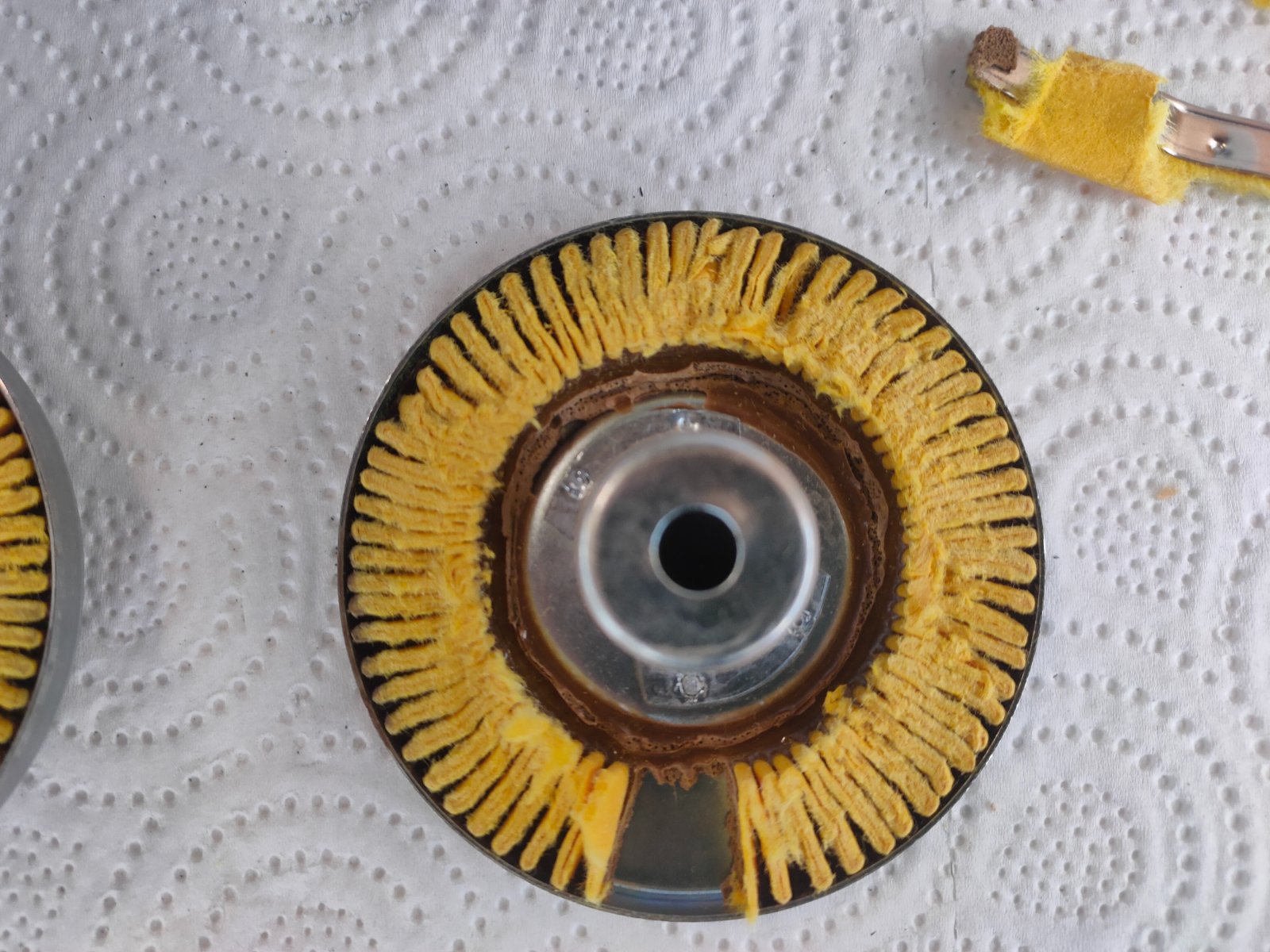

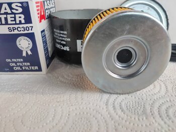

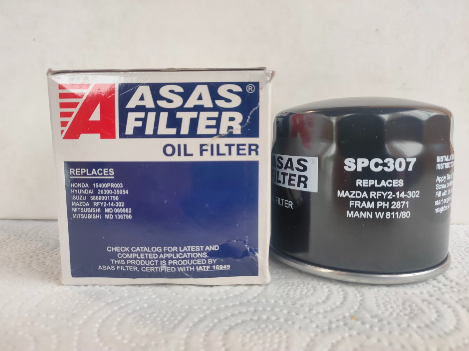

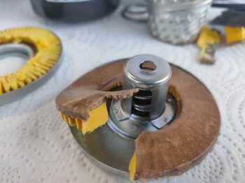

Фильтр арт. SPC307
Изготовлен в Турции.

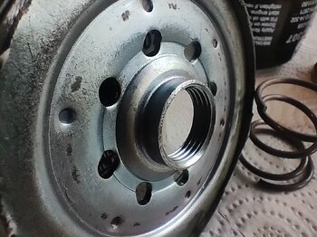

Резьба и сама обработка металл на 4, есть некоторые шероховатости металла, но в целом нормально.

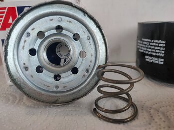

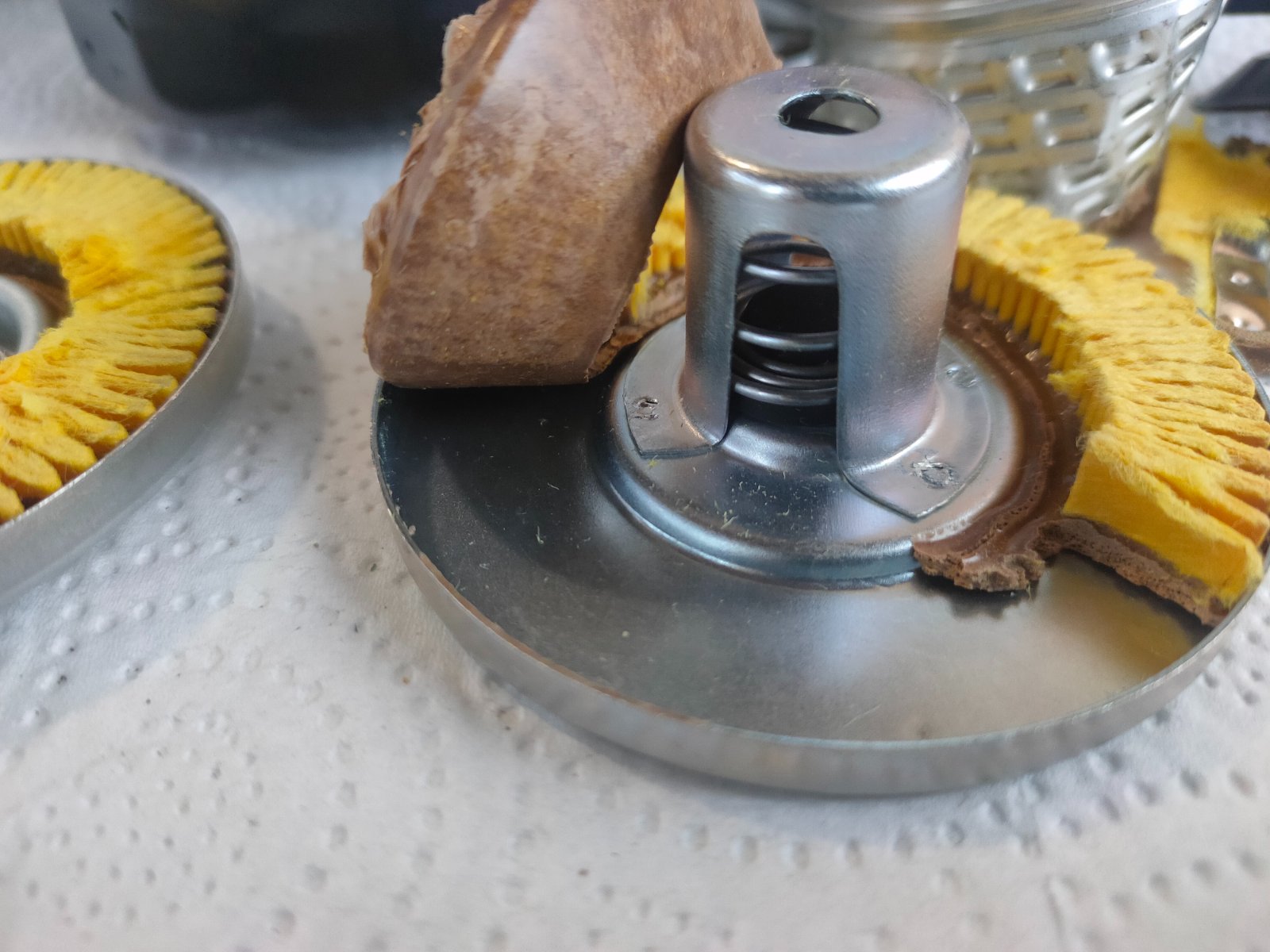

Корпус внутри нормально, пружиниЩЕ.

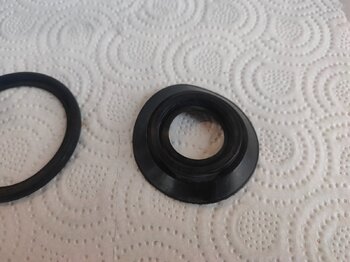

Хлопушка обычная резина, даже при +5 чувствовала себя не очень, а после морозилки совсем загнулась.
Уплотнительное кольцо сидит плотно, после морозилки задубело.
Сама катушка это какой то "нереальный сюр", что может её свернуть я хз, первый раз такое встречаю, пришлось воспользоваться другим ножом:D

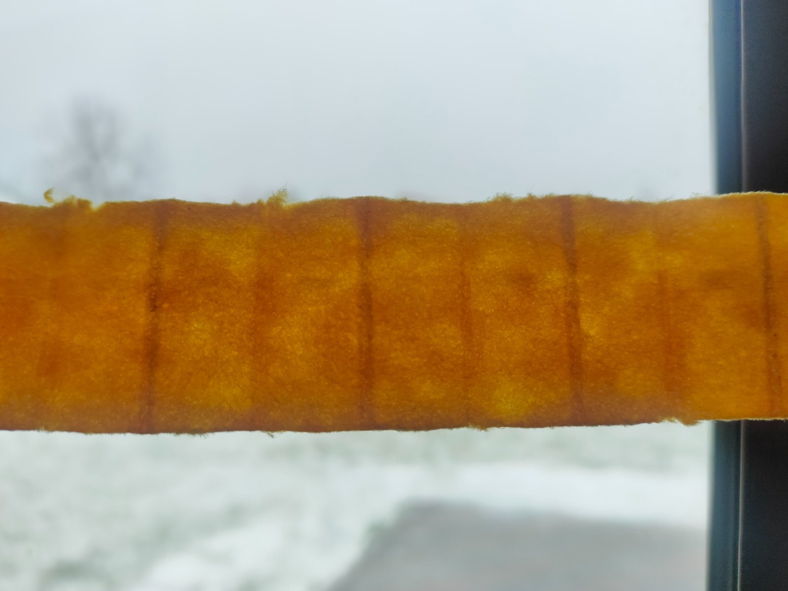

ФЭ плотный, режется очень плохо.
После разреза ФЭ я взял плоскогубцы:sarcastic:, потому что отделить руками не смог.
ФЭ склеен нормально, залито нормально, уложен нормально, но есть нюансы (в самом конце).
Центральная втулка интересной формы, обработана хорошо, жёсткая, по общему весу самой катушки видно, что тут не экономили.
Перепускной - пластик, обычный, вместе с тем, ход клапана туговат.

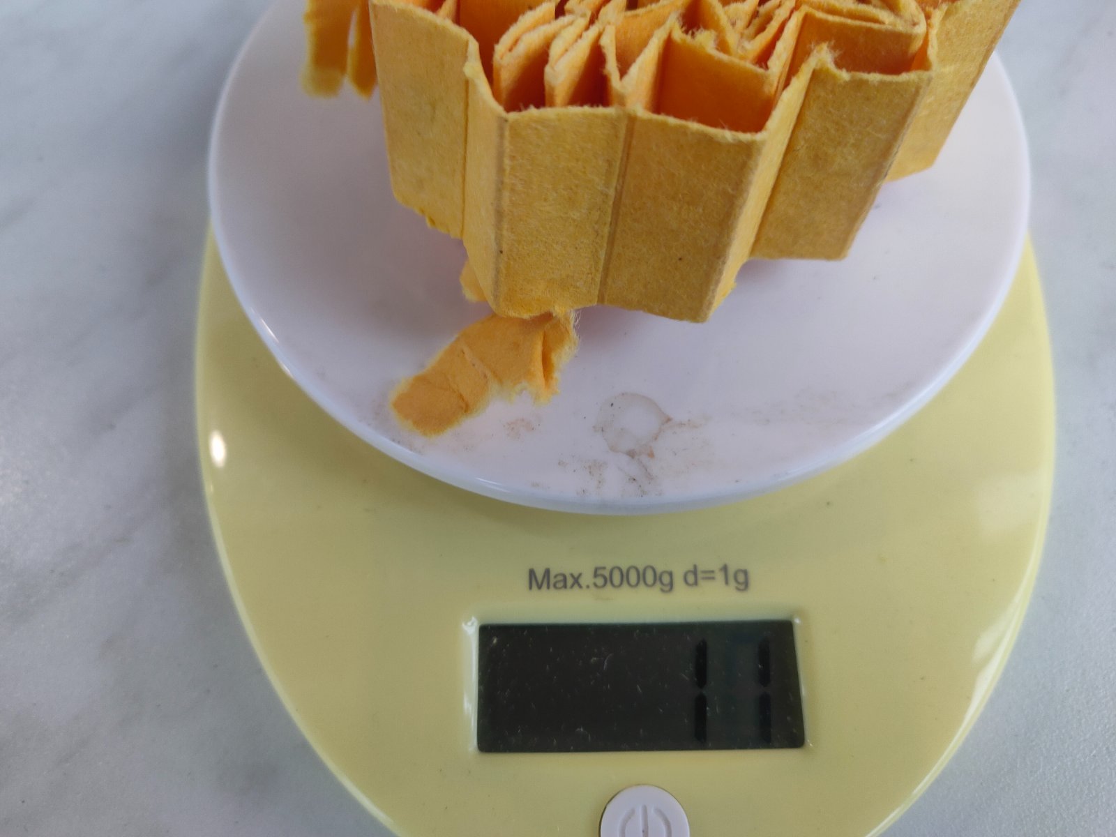

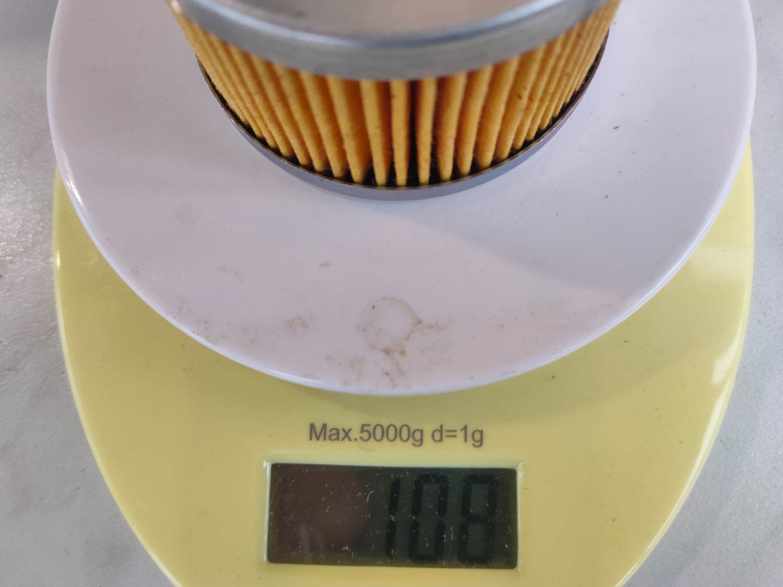

Площадь ФЭ 580см.кв. (место в корпусе позволяет сделать ФЭ больше процентов на 20), вес ФЭ - 11гр.
Перепускной срабатывает в районе 1,8 бар.
Цена на момент покупки около 350р.

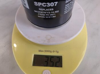

Мои мИсли: интересный экземпляр, самый тяжёлый из "корейцев".

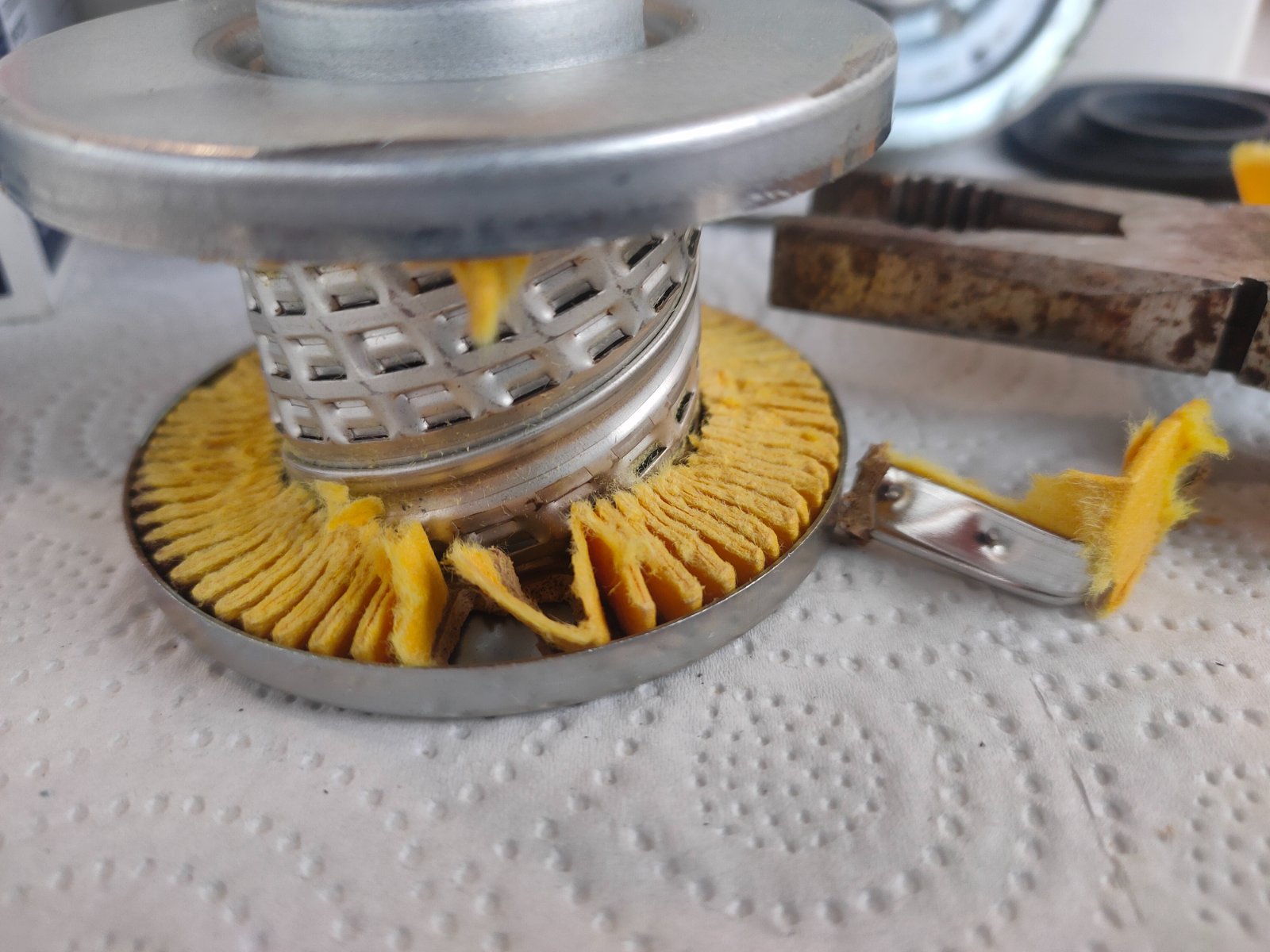

И уже после "общей" фотки, решил "дёрнуть" ФЭ нижней части, где я выдернул часть ФЭ с герметиком, вот что получилось, думаю что не критично, но это есть, при этом верхняя часть отделяться не захотела.

1 час назад, Евген48 сказал:
С таким антидренажным и уплотнительным - только на лето
Это уровень нашего BIG и китайских SAT, Fortech. У того же VIC площадь ФЭ= 1040см2, а вес 14гр, у Maнна вес вообще 19гр, площадь 941см2
Speedmate сейчас столько же стоит, так у него S фильтрующего элемента =1008 см2 и вес 14гр
Слишком дохрена, или это наоборот хорошо? Реже будет открываться перепускной? Р.S: спасибо за распил :hi:
1 минуту назад, Роман 73 сказал:
у ориги в районе 0,9-1,0б.
Изменено пользователем Евген48
3 минуты назад, Евген48 сказал:
Это я знаю, а тут в 2 раза сильнее пружина, перепуск будет почти всегда закрыт
Там весь вес приходится на железяку, в которой 8 маленьких отверстий и одно большое (центральное). Ну ты понял о чём я)))
1 час назад, Роман 73 сказал:
Ещё сравни вес и площадь ФЭ с рядом распиленным Тесла.
Да нууу, есть же у нас рекордсмен РАФ с 4б.
