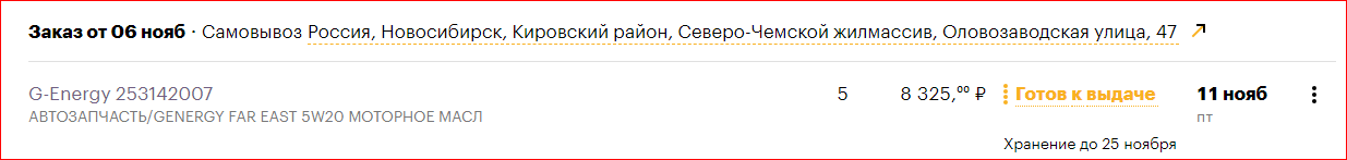

п.с. и себе купил(срин для подтверждения ниже) именно его, 20 литров для эксплорера(3.5\249), в зиму же данный аппарат опять будет на зик х7 0-20 передвигаться
