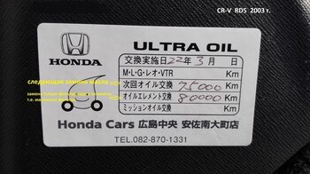

Но точно одно бу машинки с Японии приходят в гораздо лучшем состоянии с пробегами далеко за 100 т.км. при более частом ТО 3-5 т.км. Нежели живущие в России , США и прочих странах...Вот типичный шильдик с бу Япошки...

6 часов назад, Лева29 сказал:
7poBm7jtQPdT1O7dfhsfMw2bLJ4LbnF_PYCv9RPOezlc5czkN1kkym-Sv3q6HZOLbtbwyowbNqGSa0Qin-DRb14_sNvS (2).jpg
Комментарии к табличкам- бред какой то. Может быть замена масла без замены фильтра, а вот чтоб меняли фильтр без замены масла, впервые слышу. Вангую, очередной знаток облажался с переводом иероглифов. А так да, в Японии при их жаре и гористом рельефе машины ходят под 200 тык. на воде, потом их у нас начинают беречь гуталинчиком, 40 вой вязкости, особенно зимой, и здравствуй масложер через 20-30 тыщ км.
