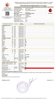

Novus Energy 0W-20 отработка на Hyundai Elantra после 6681км
Масло: Novus Energy 0w-20
Авто: Hyundai Elantra
Двигатель:  G4FG
Общий пробег:  67517
Пробег на масле: 6681
Моточасы:  272мч
Средняя скорость:  27км/ч
Режим эксплуатации:  город/трасса 70/30, может даже больше в сторону города
Доливка масла:  нет
Наличие чип-тюнинга:  да
Период эксплуатации:  20 января - 8 сентября 2022
Топливо:  Роснефть 95, 1 раз бак Газпромнефть 95
Израсходовано:  не считал. Средний расход 8.7л/100км по БК
Фильтр масляный:   Vic c307
Фильтр воздушный: Arirang
Фильтр топливный: завод
Объем заливаемого масла:  3.7
Отбор масла: при сливе из картера
Промывка двигателя:  не делалась
Ремонтных работ с мотором, в период использования масла:  заменил свечи
Что было до этого масла: Castrol edge supercar 0w-20
Дополнительно: после ТО где было залито масло, примерно через 1тыс км заменил свечи. Не понравились в работе. Всё показания из БК. Город-трасса тяжело посчитать, так как межгорода было мало, больше пригород и город.
Сравнение с кастрол суперкар 0w-20
IMG_20221011_110041.thumb.jpg.306261be28d4659a1826da212c9bbbee.jpgIMG_20221011_105231.thumb.jpg.2551e09ad3244c2073bde99749c486ee.jpg
Цель была сравнить кастрол и новус в схожих условиях.
Планы были чуть поменяны. И чёткого сравнения не получилось. Но Novus досталось не меньше. Проработало больше а износ на одном уровне.

Странно, чё то оно быстро коньки откинуло.
alex323 быстро в каком смысле?
По километрам или мч
7 минут назад, alex323 сказал:
Быстро??? 270 м/ч и около 700 л. топлива (грубо) - это быстро? А паспортный трассовый расход у Соляриса по данным производителя сколько?
Изменено пользователем coronamark2
Sanyi В масло ничего не добавлял? Окисление великовато:unknown:
2 минуты назад, coronamark2 сказал:
Да, быстро. Кислотное уже на единицу выше щелочного. Значит сравнялось ещё раньше. Так что масло и 250 мч не отработало по нормальному. Хотя обычно Новусы долгоиграющие масла.
coronamark2 ну и сравни с Кастролом. Рост кислотного больше на меньшем пробеге, и падение щелочного тоже больше.
36 минут назад, coronamark2 сказал:
Это не солярис:D
35 минут назад, Иван Z сказал:
Нет. Город пригород много. Эстеры... Может быть
28 минут назад, alex323 сказал:
Там трассы было не менее 50% а может и всё 60 были
А тут под 80 город
такие мысли.
1) натрий и калий в свежем масле присутствует, поэтому попадание антифриза отметаем.
2) по износу, у матросов нет вопросов. Вроде прилично.
3) вязкость снизилась, но по вспышке 216С, видим что из-за попадания бензина в масло. (содержание топлива можно не смотреть, в последнее время какой то - бесполезный и неадекватный параметр, надо задать вопрос лабе - может что откалибруют.)
4) масло сработано. Кислотное число выше щелочного числа. Окисление выросло. Прирост нитрации нельзя назвать большим +6 - однако масло все по остальным параметрам. pH только не хватает для счастья.
Вывод: На 250 мч его хватает, больше в этом движке эксплуатировать не стоит. Ну собственно все по классике как и считали всегда.
32 минуты назад, Sanyi сказал:
А тут под 80 город
В целом вопросов по анализу нет, свои 250 мч сдюжило, Видимо лично у меня ожидания от этой рецептуры были повыше.
К вечеру выложу анализ Альфы с такого же мотора, там 70% города. Масло посвежее, но есть один другой интересный момент, который вылазит во втором подряд анализе отработки Альфы.
torcon титан от кастрола. Натрий калий оттуда же?
1 час назад, alex323 сказал:
Не привязывайтесь жестко к моточасам! Соженное топливо за период работы масла, кмк, важнее... Если на ХХ молотить все время - расход топлива будет минимальный, пробег нулевой, а старение масла максимальное... Если лЁтать по трассе разрешенные 130 км/ч (например) расход топлива тоже будет не маленький, и масло "сработается" быстрее. А вот если все время пенсионерить 90 км/ч (средняя скорость будет около 75-80 км/ч)  - то вполне реально за 200 м/ч и 700 л. топлива на Солярисе проехать 15000 км!
37 минут назад, Sanyi сказал:
Это не солярис:D
Ну и ладно! :-) Сколько производитель дает трассовый расход топлива?
И чего? Сказано же, "кастролу досталось меньше" !
