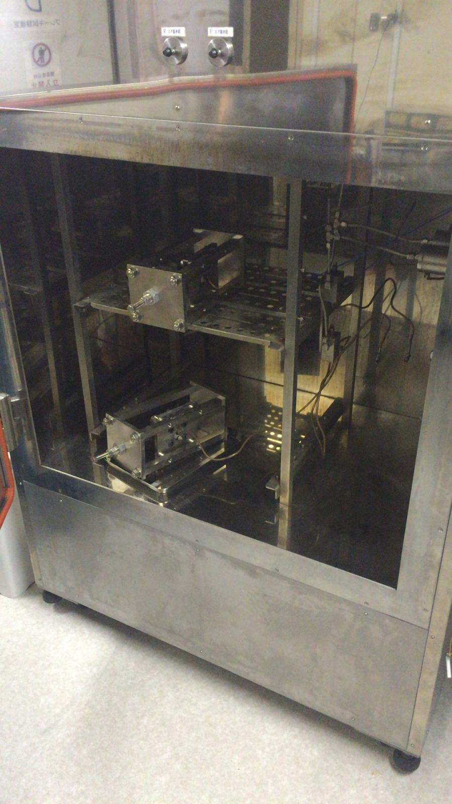

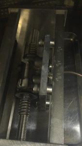

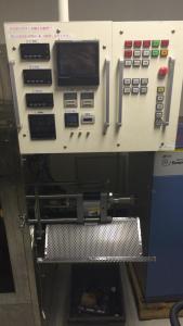

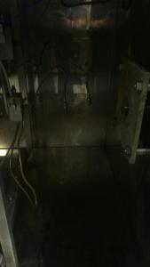

С разрешения сфотографировал часть лаборатории, находится на подвальном этаже.
Это тестовое оборудование для прокачки ГТЦ, цилиндров сцепления, колесных цилиндров.
По JIS тест длится 70 часов, аппарат успевает прокачать цилиндр 70,000-75,000 раз.
Смазка и тормозная жидкость используются Seiken, по желанию заказчика можем использовать что то другое.
Стоимость одного такого прибора около 80 тыс долл., это самая новая модель.

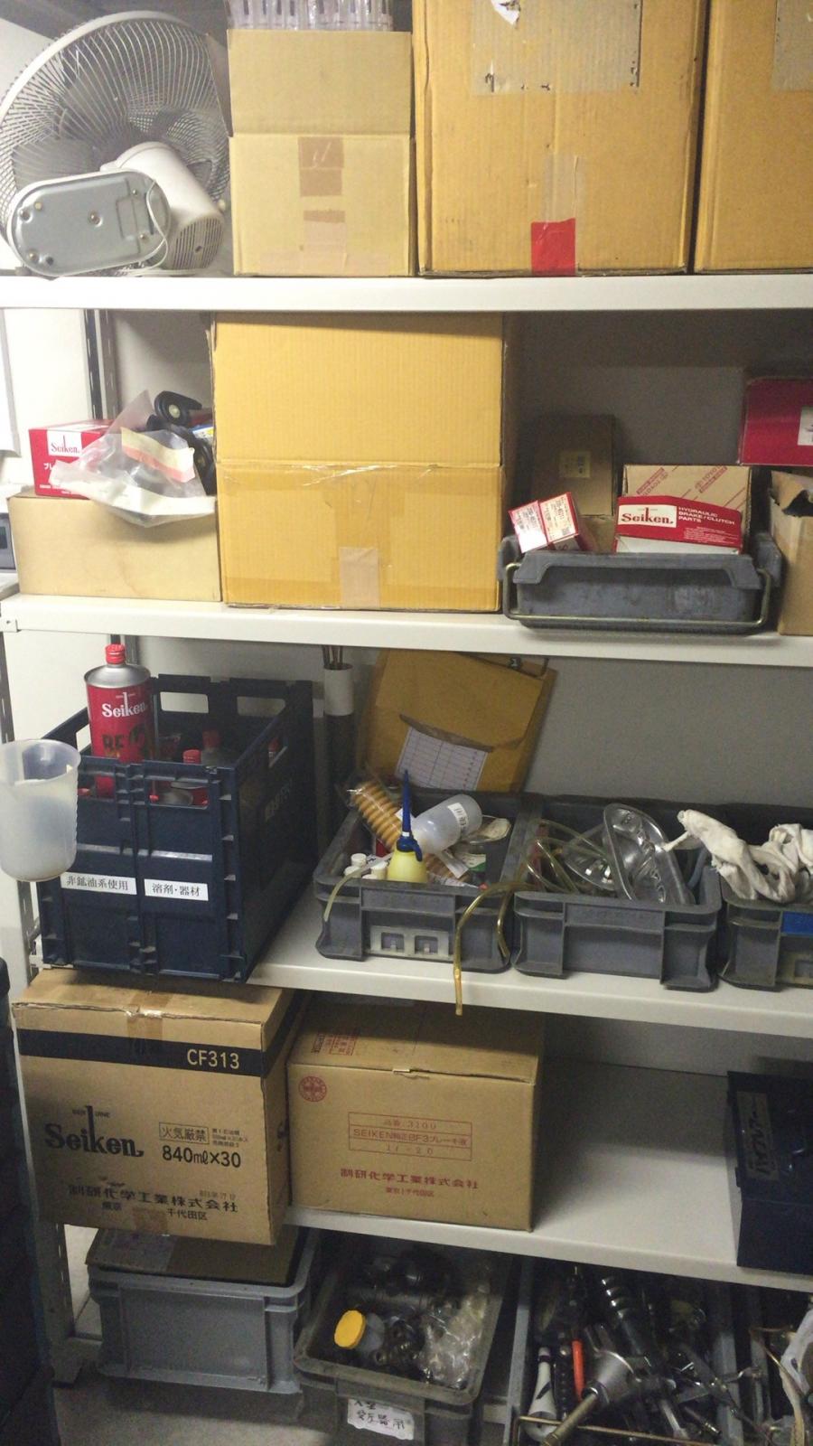

На заводах группы компаний Meiji Sangyo есть свои лаборатории, доступ туда запрещен.
