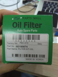

И для затравки "обычная" серия PBC-013 (GM):
Колечко, на ощупь, такое же как и у "премиума" мягкое. ФЭ, кажется, немного тоньше, уложен хорошо.
post-20472-0-93575900-1500366739_thumb.jpgpost-20472-0-88782500-1500366771_thumb.jpgpost-20472-0-41193800-1500366776_thumb.jpg
