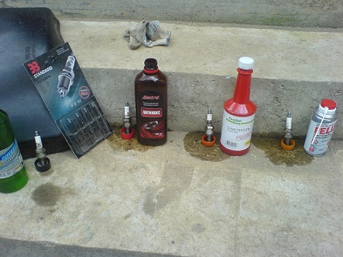

Участники:
1. Смесь из ацетона, сольвента, ксилола и керосина-всего примерно в равных долях.
2. Спектрол Антикокс
3. Очиститель инжектора "Каждый день"
4. Felix аналог wd
Ход теста:

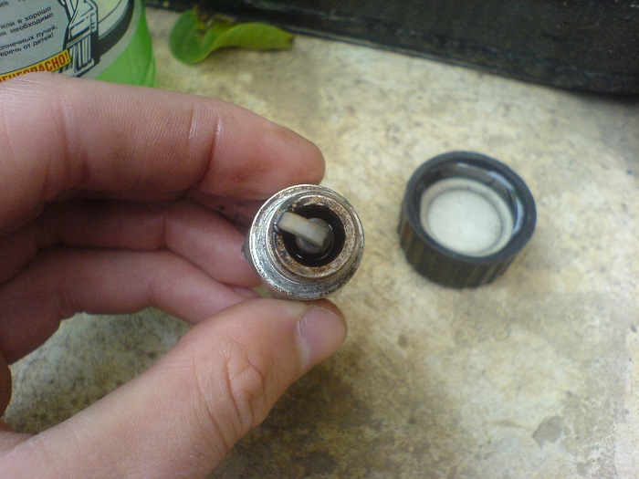

свеча хоть и побывала в растворе ацетона, но именно так и выглядели они изначально
все свечи замачивались в своем растворе минут на 10

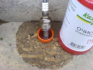

Здесь отчетливо видно что жидкость потемнела, единственная из всех

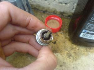

По прошествии около 10 минут, каждая свеча достаточно упорно терлась тряпкой, после чего были следующие результаты:
смесь ацетона не показала выдающийся результат, хотя именно такое многие рекомендуют заливать для раскоксовки
то же самое по спектролу
смешно было вообще это включать, не обессудьте :unsure:
а вот как проявил себя ашановский продукт, приятно удивлен. :good: Да, возможно это из-за того что предназначен для чистки инжекторов поэтому более ядреный, но можно позволить залить и для раскоксовки, на ощупь маслянистая жидкость, при открывании бутылки заметно выхождение паров("играет" воздух), запах не сильный, цвет желтоватый
потом замочил всех остальных в этой присадке,
и вот такой результат после минут 15
Каков вывод. При откисании свечей в присадке фирмы "каждый день", нагар легче счищается. Добится такой же "чистоты" на других растворах будет проблематично, уйдет минимум на порядок больше времени. При более высокой температуре, воздействие на нагар будет более агрессивным на мой взгляд. Есть мысль попробывать сие чудо при раскоксовке, но нет машины с залегшими кольцами. Средство чуть маслянистое, поэтому возможно сгладит "сухое трение" при заводке, после раскоксовки.
