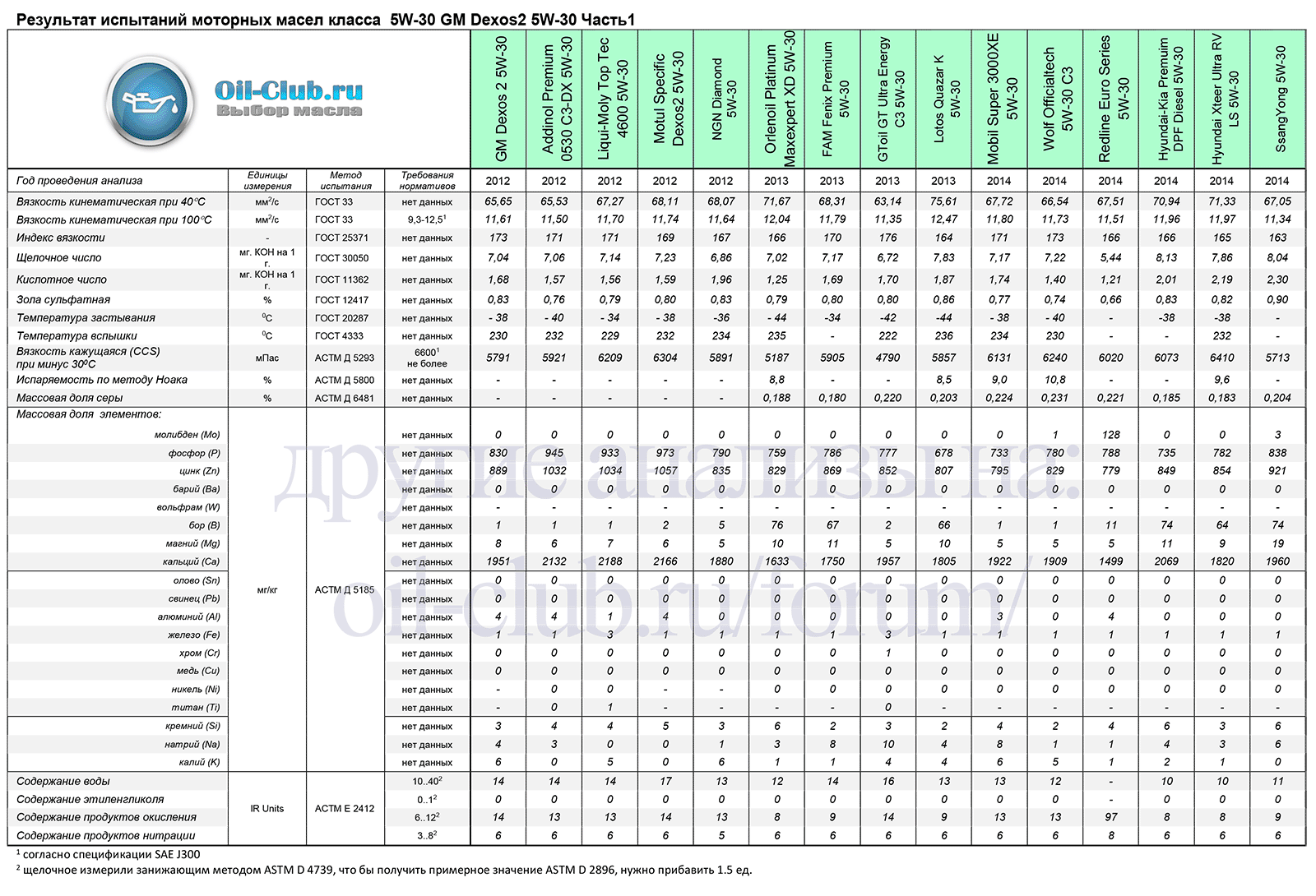

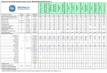

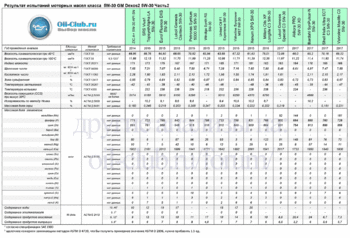

Найдите мне хоть одно масло на таком же пакете присадок, а это масла ACEA C3 протестированные за 10 лет...
Поэтому и сомневаемся, не делайте вид что у меня паранойя и я не имею на это оснований... :)

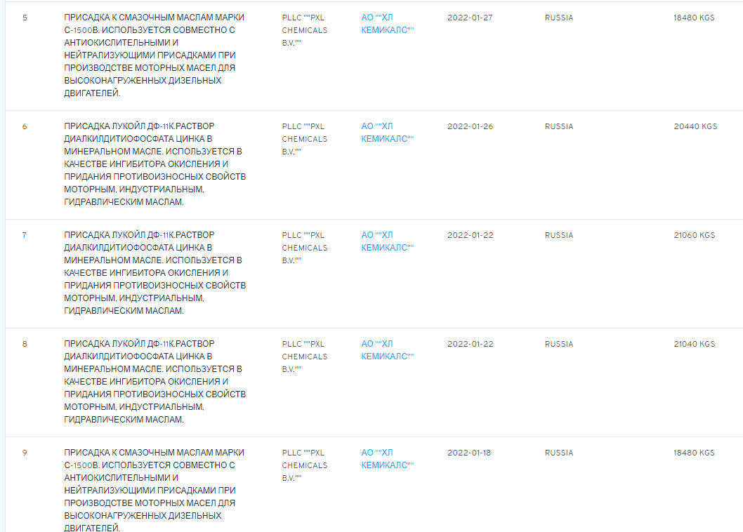

поставщики PXL из РФ грузят (или грузили до санкций) очень знакомые присадки)))
https://www.importgenius.com/russia/buyers/pllc-pxl-chemicals-b-v
Какой то новый молодой производитель присадок, до этого никому не известный, на пакетах которого никто из известных нам брендов не делал масла, вдруг закупает у Лукойла "не производителя присадок" диалкил фосфаты и сульфонаты. Все это похоже на очередную хитрую схему...
18 часов назад, Itseasy сказал:
А правильно я понимаю, что такие присадки, помимо стандартного пакета от какого-нибудь Lubrizol, Infineum, Afton, Chevron, обязательно должны быть в хорошем масле? И если это так, то есть ли эти дополнительные присадки в каком-нибудь Extreme?

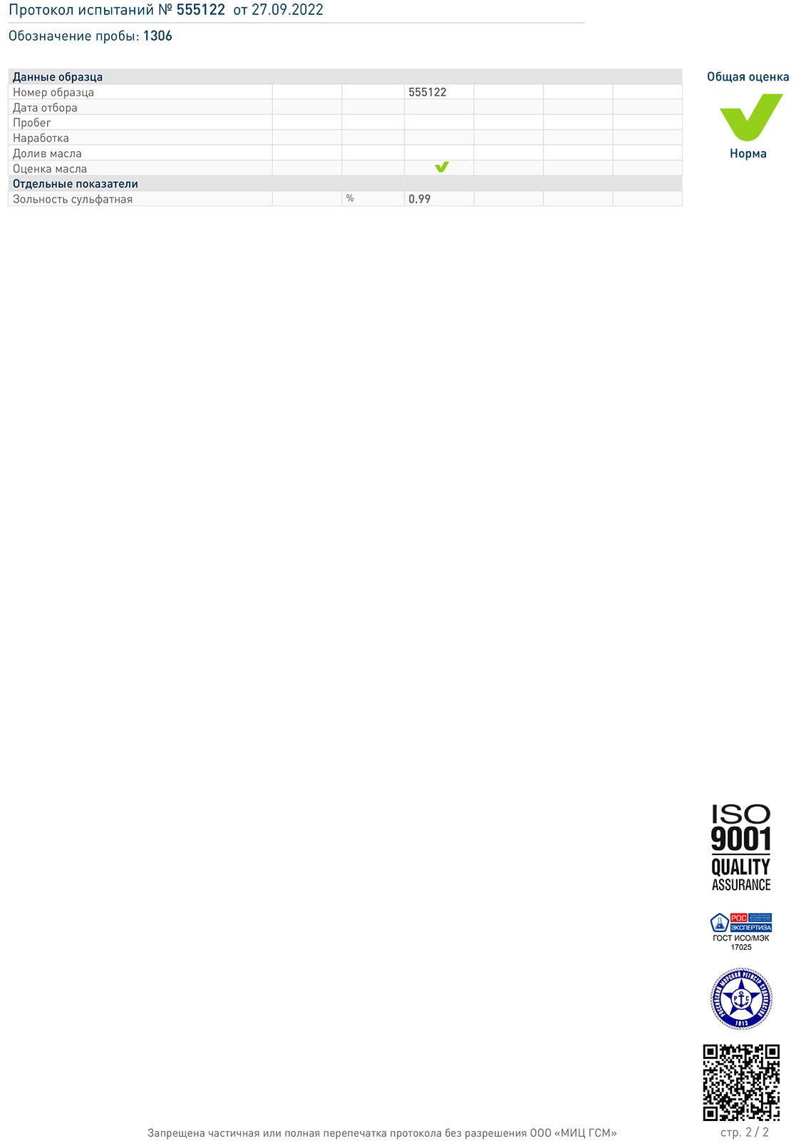

 Приветствую! Сделали анализ на содержание серы, как Вы и просили
Axell DPF 5-30.pdf

1) вязкость 10.3 у масла стандарта ACEA C3 - не удовлетворит требованию ACEA C3 по HTHS > 3,5.
2) пакет присадок не известный, издали напоминает Chevron Oronite но это не он. Молибден и бор в малом количестве. Не видел таких ACEA C3 229.52 у других производителей.
3) судя по хорошему НОАК и высокому окислению, это масло действительно на ПАО + Эстеры.
4) CCS 3920 - низковата для ACEA C3. Понятно это ПАО + Эстеры повлияли. Но так эти масла не делают. Вязкость CCS желательна 5500-5600, добиваются этого более высокой вязкостью базы. А здесь получилась низковязкая ACEA C3 c CCS 3920 и вязкостью при 100С = 10.3. Для морозов это хорошо, но можно было сделать еще круче в плане термостабильности и угара.
Это новая рецептура или масло другое?
