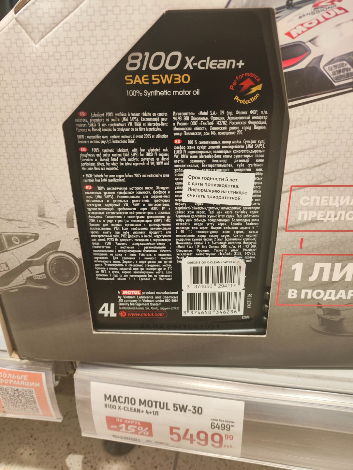

Ребят вопрос, какой срок годности масла motul 8100 x-clean+? Сейчас в магазине, дата производства 23.03.2023, на этикетке написано срок хранения 2 года. Рядом наклеян стикер, срок годности 5 лет с даты производства. Информацию на стикере считать приоритетной) где правда?
6 минут назад, Aleschin сказал:
51 минуту назад, Aleschin сказал:
Какой то загадочный "мотыль"-вьетнам,2 года...Я думал меньше чем писали Идумицу на своих ж/б Зепро в три года не бывает.Они правда потом исправились.Предполагаю что и за 10 лет в закрытой таре с маслом ничего не случится.
PS - сюда сходи - https://www.oil-club.ru/forum/topic/89543-maslo-avtomobilnoe-m8v1-1987-goda-sssr-svezhee/
Изменено пользователем Stans
Aleschin можно спокойно лить. Хоть два года ему, хоть пять. Не сильно оно стареет. Конечно специально покупать 10 летнее масло не стоит, но если попадается 6 летнее масло - заливайте спокойно. Ничего ему не будет.
