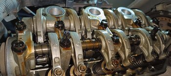

Rosneft Magnum Racing 5W-40 отработка Honda Acty Van после 5500км
Rosneft Magnum Racing 5W-40 отработка Honda Acty Van после 5000км Двигатель E07Z 660куб.см
Масло: Rosneft Magnum Racing 5W-40
Автомобиль: Honda Acty VAN двиг. E07Z
Общий пробег на одометре: 157000км
Пробег на масле: 5500 км
Доливки масла: не доливал
Присутствие отложений в двигателе ДО: не известно
Присутствие отложений в двигателе ПОСЛЕ: отложений нет
Автозапуск по времени: нет
Наличие чип-тюнинга: нет
ГРМ: ремень
Предпусковые подогревы: нет
Период эксплуатации: март 2021 - август 2022
Срок эксплуатации: 5,5 месяцев
Топливо: 95й (Лукоил, Роснефть).
Режимы: 60/40. город/трасса (город час пики со средней 12-15км/ч, трасса в отсечке 6-7тыс. обор.)
Фильтр масляный: Nitto
Фильтр воздушный: VIC
Марка антифриза: Оригинал(японский)
Объем заливаемого масла: 2,9 литра
Отбор масла: вакуумный насос с мбс трубкой и сверхчистая тара.
Отбор масла проходил с горячего или холодного двигателя?: с горячего
Промывка промывочным маслом: не делаю
0 - 137500 - заливал японец
137500 - 142500 - IZEM 0W-20
142500-146500 - Rosneft Magnum Ultratec FE 5W-30
146500 - 151500 - Rosneft Magnum Racing 5W-40
151500 - 157000 - Rosneft Magnum Racing 5W-40 (анализируемое масло)
фото двигателя
