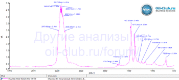

16 сентября 20224 г Популярное сообщение Закреплён Hyundai Xteer Diesel Ultra 5W-30 свежее за анализ спасибо камрадам Дюпелек, Nikulum, Shuran. Масло в лабораторию отправлял Дюпелек. Масло заявлено как: API SN/CF, ACEA A3/B3/B4, MB-Approval 229.31/229.51, Renault RN0700/RN0710, BMW Longlife — 04, GM Dexos 2, Renault RN0700. 1) Масло удовлетворяет стандарту SAE 5W-30 2) Кинематическая вязкость при 100С = 11,22 сСт - немного ниже 11,5-12 сСт у большинства аналогов, поэтому можно задаться вопросом: HTHS тут точно не менее 3,5 мПас, как того требует АСЕА С3? 3) Индекс вязкости = 172 - хороший результат для масла 5W-30: масло прекрасно работает в широком температурном диапазоне 4) Щелочное число = 6,47 мг КОН на 1 г - низкое, что говорит о небольшом запасе моюще-нейтрализующих свойств данного продукта 5) Кислотное число = 1,41 мг КОН на 1 г - тоже низкое, но с обратным эффектом: есть хороший запас для роста по мере падения TBN 6) Зольность сульфатная = 0,70% - низкий результат даже для среднезольного масла: нагара на деталях ЦПГ и в камере сгорания будет минимум 7) Температура застывания = -42С - для масла 5W нормально 8) Вязкость имитации холодной прокрутки CCS при -30С = 5194 мПас - хороший результат, обеспечивающий приличный запас выполнения требования SAE 5W (<6600 мПас) 9) Температура вспышки масла = 228С - типичный результат для масла на гидрокрекинговой основе: летучих компонентов немного, что косвенно говорит о том, что угар должен быть в норме 10) NOACK = 10,7% - неплохой показатель для гидрокрекинговой синтетики, но требование МВ229.51 (<10%) не выполнено 11) Содержание серы = 0,204 - невысокое, что говорит о пакете присадок на салицилатах Кальция и Магния, а также чистых базовых маслах 12) Моющие присадки на основе салицилатов Кальция и Магния + беззольный дисперсант на основе сукцинимида Бора, защитные - на основе соединений Фосфора и Цинка 13) Окисление = 13 - свидетельствует о наличии сложноэфировой (эстеровой) добавки, которая выполняет роль антиоксиданта. ИК спектр Фурье говорит о том, что масло на основе гидрокрекинга VHVI. Вывод: перед нами хорошее масло уровня С3 в категории 5W-30 от корейского производителя ГСМ. Данный продукт произведён на базовых компонентах, полученных путем гидрокрекинга (III группа), и на современном пакете присадок. В итоге получили среднезольное моторное масло, которое предназначено для дизельных ДВС, а также для бензиновых моторов с многоступенчатыми системами очистки выхлопа. У данного масла есть способность бороться с LSPI, т.е. турбодвигатели с прямым впрыском тоже в целевом листе. В целом данный продукт отличается хорошими защитными, низкотемпературными и энергосберегающими свойствами, вот только из-за небольшого запаса по щелочному числу ресурс невелик: навскидку что-то на уровне Ilsacовских масел. Из заметных минусов помимо ресурса: по испаряемости NOACK оно не вписывается в требование MB229.51, поэтому соответствие указано не верно. (Описание Dimmy) Артикулы коды для заказа в интернет магазинах: 1011003 - HYUNDAI XTeer DIESEL ULTRA 5W-30 SN; CF C3; A3; B3; B4 1л. 1041222 - HYUNDAI XTeer DIESEL ULTRA 5W-30 SN; CF C3; A3; B3; B4 4л. 1061001 - HYUNDAI XTeer DIESEL ULTRA 5W-30 SN; CF C3; A3; B3; B4 6л. 1200015 - HYUNDAI XTeer DIESEL ULTRA 5W-30 SN; CF C3; A3; B3; B4 200л.
17 сентября 20224 г 16.09.2022 в 12:03, torcon сказал: Для бюджетного ACEA C3 нормальное масло. Хотя стоит не так уж и бюджетно. Что не нравится в нем: 1) термостабильность. NOACK должен быть ниже <10. (да я придираюсь сейчас.) Вспышка 229C для ACEA C3 не очень. 2) вязкость 11.22 - это ILSAC что ли? Желательно около 12. В остальном лить можно. В описании забыли указать С3.
18 сентября 20224 г 1) Масло удовлетворяет стандарту SAE 5W-30 2) Кинематическая вязкость при 100С = 11,22 сСт - немного ниже 11,5-12 сСт у большинства аналогов, поэтому можно задаться вопросом: HTHS тут точно не менее 3,5 мПас, как того требует АСЕА С3? 3) Индекс вязкости = 172 - хороший результат для масла 5W-30: масло прекрасно работает в широком температурном диапазоне 4) Щелочное число = 6,47 мг КОН на 1 г - низкое, что говорит о небольшом запасе моюще-нейтрализующих свойств данного продукта 5) Кислотное число = 1,41 мг КОН на 1 г - тоже низкое, но с обратным эффектом: есть хороший запас для роста по мере падения TBN 6) Зольность сульфатная = 0,70% - низкий результат даже для среднезольного масла: нагара на деталях ЦПГ и в камере сгорания будет минимум 7) Температура застывания = -42С - для масла 5W нормально 8) Вязкость имитации холодной прокрутки CCS при -30С = 5194 мПас - хороший результат, обеспечивающий приличный запас выполнения требования SAE 5W (<6600 мПас) 9) Температура вспышки масла = 228С - типичный результат для масла на гидрокрекинговой основе: летучих компонентов немного, что косвенно говорит о том, что угар должен быть в норме10) NOACK = 10,7% - неплохой показатель для гидрокрекинговой синтетики, но требование МВ229.51 (<10%) не выполнено11) Содержание серы = 0,204 - невысокое, что говорит о пакете присадок на салицилатах Кальция и Магния, а также чистых базовых маслах12) Моющие присадки на основе салицилатов Кальция и Магния + беззольный дисперсант на основе сукцинимида Бора, защитные - на основе соединений Фосфора и Цинка 13) Окисление = 13 - свидетельствует о наличии сложноэфировой (эстеровой) добавки, которая выполняет роль антиоксиданта. Вывод: перед нами хорошее масло уровня С3 в категории 5W-30 от корейского производителя ГСМ. Данный продукт произведён на базовых компонентах, полученных путем гидрокрекинга (III группа), и на современном пакете присадок. В итоге получили среднезольное моторное масло, которое предназначено для дизельных ДВС, а также для бензиновых моторов с многоступенчатыми системами очистки выхлопа. У данного масла есть способность бороться с LSPI, т.е. турбодвигатели с прямым впрыском тоже в целевом листе. В целом данный продукт отличается хорошими защитными, низкотемпературными и энергосберегающими свойствами, вот только из-за небольшого запаса по щелочному числу ресурс невелик: навскидку что-то на уровне Ilsacовских масел. Из заметных минусов помимо ресурса: по испаряемости NOACK оно не вписывается в требование MB229.51, поэтому соответствие указано не верно. Изменено 18 сентября 20224 г пользователем Dimmy
18 сентября 20224 г 2 часа назад, Dimmy сказал: 2) Кинематическая вязкость при 100С = 11,22 сСт - немного ниже 11,5-12 сСт у большинства аналогов, поэтому можно задаться вопросом: HTHS тут точно не менее 3,5 мПас, как того требует АСЕА С3? Был ведь уже пример с лучком, где они бюллетень целый прислали в ответ на подозрения о несоответствии HTHS))
18 сентября 20224 г 28 минут назад, Green__Alex сказал: Для бензинок норм) как раз наоборот, масло под дизель "заточено". Но таки да, для бензинок тоже норм))) 27 минут назад, Green__Alex сказал: о несоответствии HTHS)) смотря какой тут загуститель, по анализу не видно.
