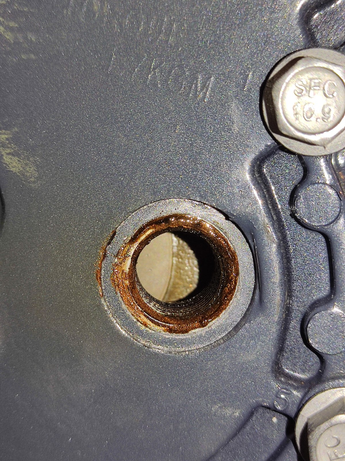

19 сентября 20224 г 14.09.2022 в 10:40, ДмитрийВЛ сказал: попробую еще раз. Может со второго раза получиться. ЕСЛИ ВЫБИРАТЬ ИЗ ДВУХ ВАРИАНТОВ! Лукойл Outboard 2t и ABRO 2-Stroke Oil Premium. Какое из этих двух масел предпочтительнее? Лучше будет использовать? Внесу свои 5 копеек. У меня правда мотор попроще - китайский клон Ямахи на 9.9/15 сил. Обкатывал и эксплуатирую на полусинтетическом масле Sintec Moto 2T. https://sinteclubricants.ru/catalog/masla_dlya_dvukhtaktnykh_dvigateley/sintec_moto_2t/ Перед консервацией на зиму выкручивали свечи - поршня чистые. Что косвенно говорит о том что масло сильно не гадит в моторе. На реке Ока в Подмосковье особо не погонять, поэтому мотор раскручиваю на 75-80% от максимума. Свечной колодец на фото не ржавый - это остатки медной смазки на которую сажал свечи. Единственный минус - фасовка только в литрушках. За то цена около 320руб/литр. Изменено 19 сентября 20224 г пользователем teanovod83
4 октября 20224 г Автор 20.09.2022 в 05:46, teanovod83 сказал: Внесу свои 5 копеек. У меня правда мотор попроще - китайский клон Ямахи на 9.9/15 сил. Обкатывал и эксплуатирую на полусинтетическом масле Sintec Moto 2T. https://sinteclubricants.ru/catalog/masla_dlya_dvukhtaktnykh_dvigateley/sintec_moto_2t/ Перед консервацией на зиму выкручивали свечи - поршня чистые. Что косвенно говорит о том что масло сильно не гадит в моторе. На реке Ока в Подмосковье особо не погонять, поэтому мотор раскручиваю на 75-80% от максимума. Свечной колодец на фото не ржавый - это остатки медной смазки на которую сажал свечи. Единственный минус - фасовка только в литрушках. За то цена около 320руб/литр. Условия абсолютно разные. У нас море, соль. Пробеги большие, иногда гиганские. Мотор всегда нагружен выше среднего, часто на максимуме. Кубатура мотора большая, 2,6 литра, выхлоп масла сильный. Нагрузка, с резкими перепадами. Когда волны большие, то идешь с резкими сбросами газа на гребне, и наоборот когда море спокойное, то ручка газа до упора и так минут 40-120-180.
