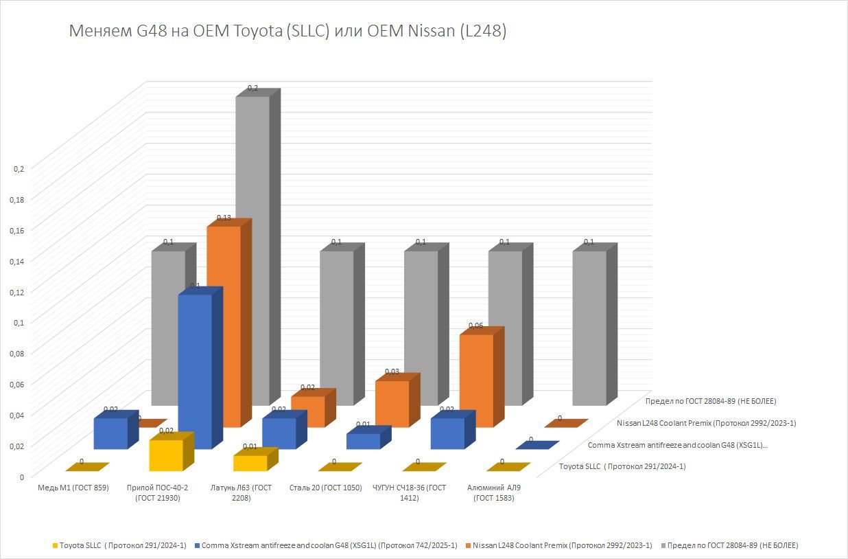

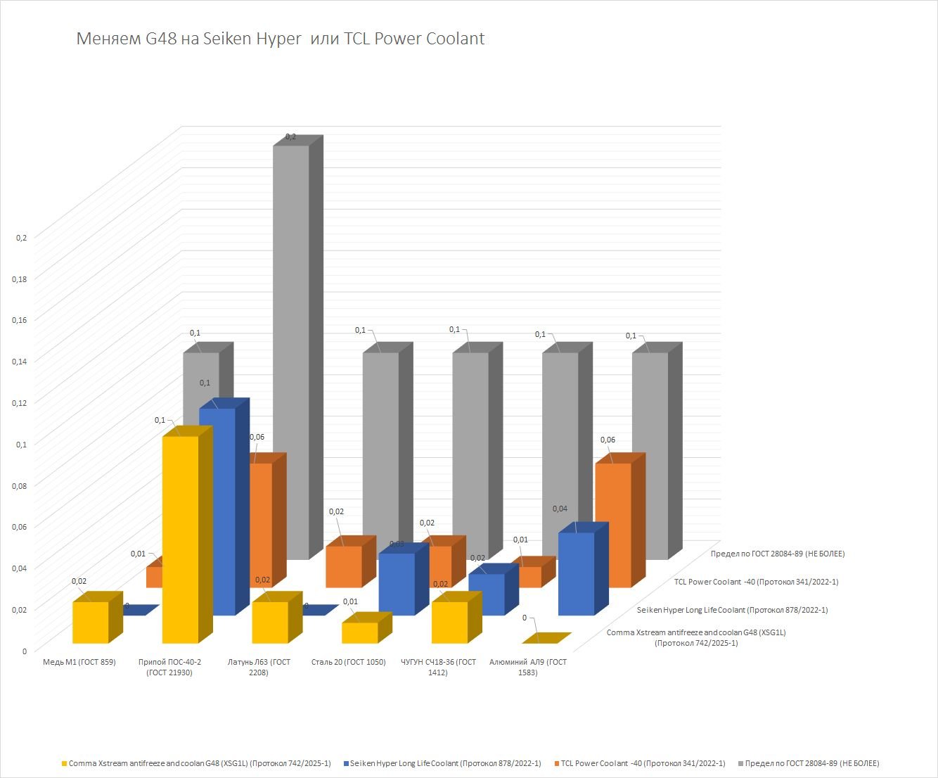

Тест Comma G48 или 325.0 в разливе от англичан
https://www.oil-club.ru/forum/topic/93602-comma-xstream-antifreeze-and-coolant-g48-xsg1l/
И адекватные варианты замены из протестированных
1004524487_g48OEM.thumb.jpg.9829491c9a3531e4ff277a0842b98262.jpg745892888_g48.thumb.jpg.f9ac6f0698e31cd3a98bad03a426c02d.jpg1333790897_Itog_test__16-06-2025.thumb.jpg.a1c6cd2739220c05a111f0ebdb4b1df1.jpg
Изменено пользователем Barmaley
Barmaley судя по тесту комма g48 по алюминию лучший, и по чугуну на 2м месте после японского Сейкен.
Vasya- Ну да. Не ожидал, что G48 такой крепкий.
А по уровню - возможны колебания от партии к партии (видно на Seiken Япония в сравнении с Seiken Indonesia).
