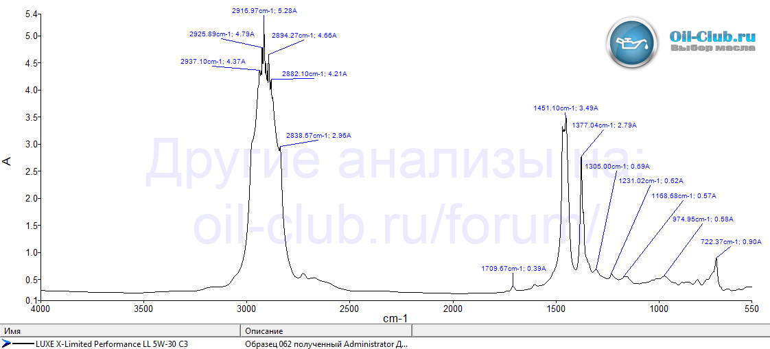

Масло заявлено как: API SN/CF, ACEA C3, ACEA A3/B4; MB 229.51/229.52; BMW LL-04; VW 502.00/505.00/505.01; GM Dexos2, GM-LL-A-025, GM-LL-B-025.
ИК спектр Фурье говорит о том, что масло на основе минеральных масел первой группы (возможно с гидрокрекингом)

34 минуты назад, MuxauJI сказал:
Последний гвоздь в крышку гроба люксойла кмк
Да, была надежда, что в более современных маслах ( по спецификациям) серы в норме. Увы(((. Вроде, ещё А5 намечается от Люкса, или я что то путаю? А кто в допусках шарит, вроде во всех этих 229, дексосах и пр. есть же ограничение по сере?

skorp777 отрицательный результат, тоже хорошо, есть хоть понимание
34 минуты назад, torcon сказал:
Высокое содержание серы 0,1000% - я где то слышал, что сера используется в трансмиссионных маслах, как мощная противоизносная присадка. Браво

Температура застывания -41 как у VHVI. Как такое может быть у минералки. Она должна уже при -20 окалеть.
Блин, вот если бы такую штуку сделала Роснефть на своей малосернистой базе, то было бы прикольно. Но всё равно это не было бы Acea C3 лонглайф
