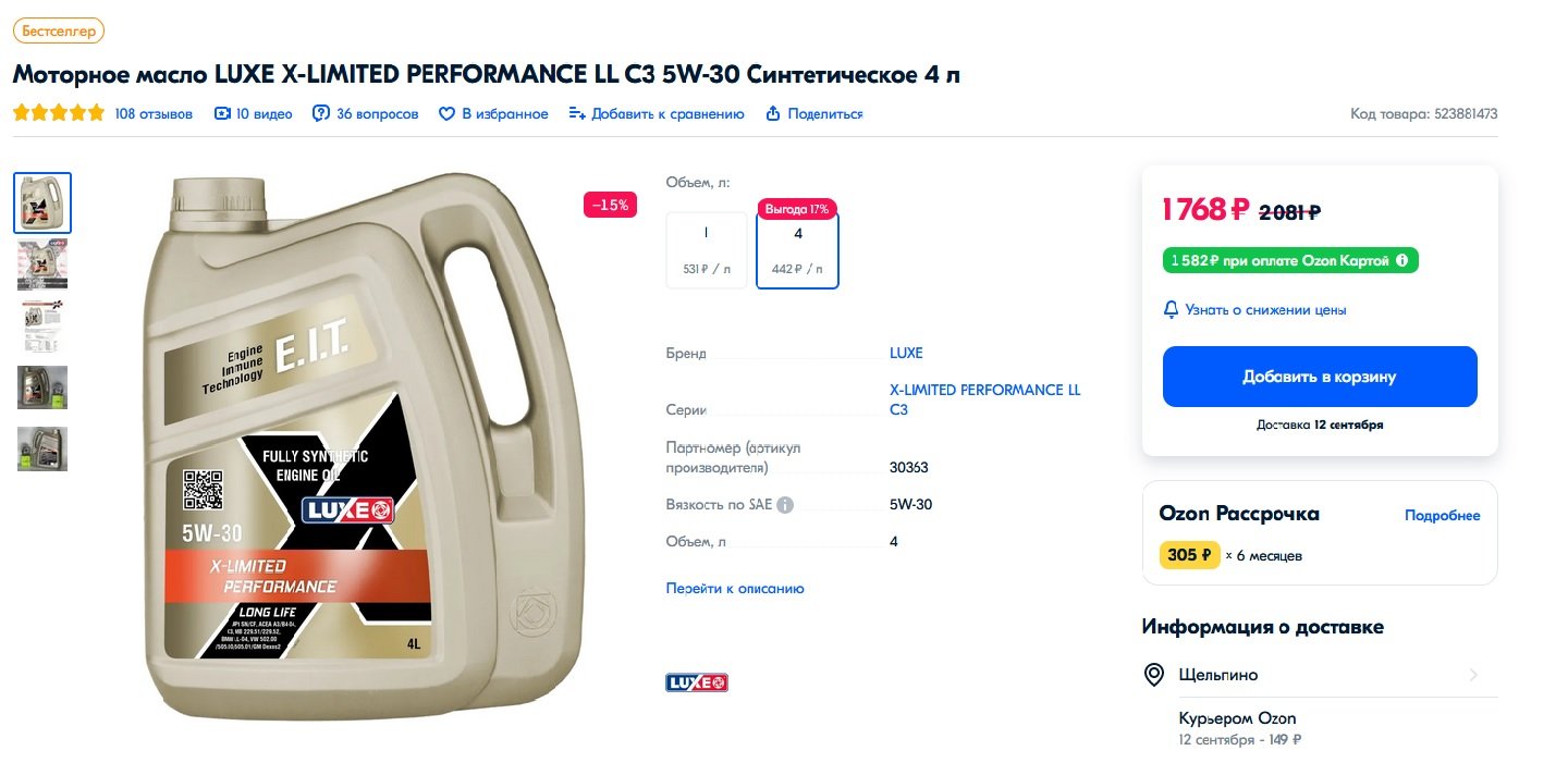

28 декабря 20232 г 09.09.2022 в 10:54, Kakaxi сказал: Не понимаю вашего злорадства. На Озоне у этого масла 108 отзывов и 5 звёзд, оно является бестселлером, люди берут его для Ауди, БМВ, GM, переходят с Шелла и оригинальных масел. Отмечают тихую работу, отсутствие жора, доступную цену, уверенность в оригинальности продукта. Да вы сами найдите, почитайте Фокус 2 1.8 масложрун, 6 замен уже этого масла, по 8000 проезжает, пробег 268000, ничеГО не произошло. Вобще не верю этим тестам, до этого газпром роснефть ничем не отличаетса.
