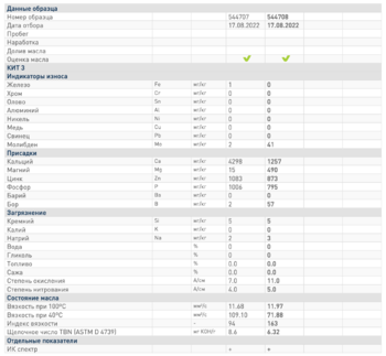

Добрый всем день!
Есть масло (2 образца), по которым проведен анализ. Если второе похоже на то, что было наклеено, то первое - совсем нет.
Хочется понять, что это примерно за масло)
Спасибо.

Первое - не очень (если сказать мягко), второе - нормал
А есть самих масел образцы? Прислали бы в Питер по 5 мл каждого.
torcon Первое паленка под маркой MB 229.51, второе 99% что ориг 229.51 производства Fuchs Калуга.

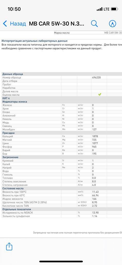

А вот по этому анализу что скажете?
12 минут назад, pathfinder сказал:
.ерня какая то:D
Это не палёнка, а товарный Лухари Люкс:sarcastic:
16 часов назад, pathfinder сказал:
да есть такой пакет присадок у afton, его собрат на таком пакете.
Sintec Platinum 5W-30 ACEA C2-C3 (VOA BASE) копия.jpgSintec Platinum 5W-30 ACEA C2-C3 photo1.jpegSintec Platinum 5W-30 ACEA C2-C3 photo2.jpeg
напрягает NOACK слишком высокий для любого нормального полнозольного масла.
напрягает пакет присадок не узнаваемый, не помню такого. :)
