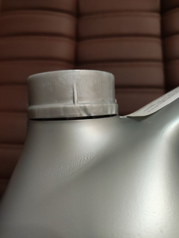

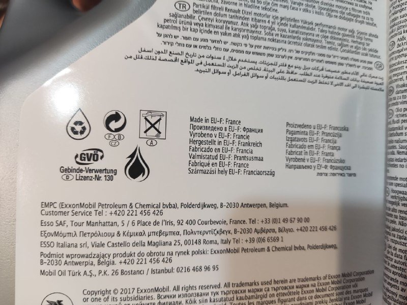

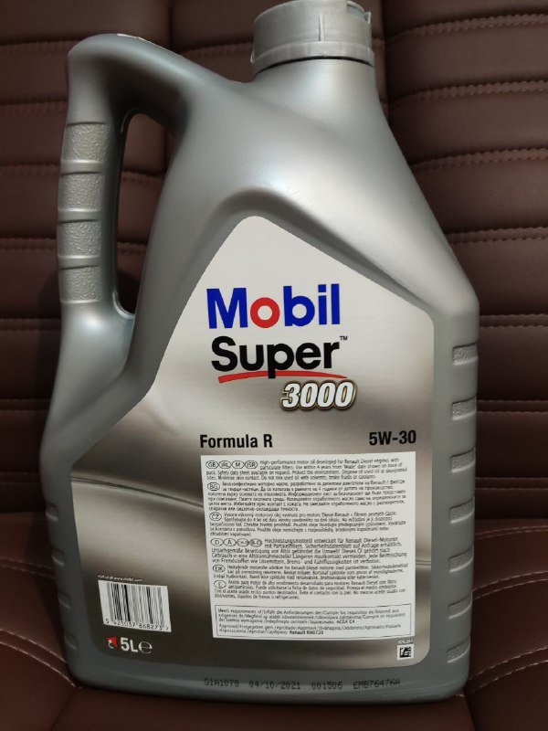

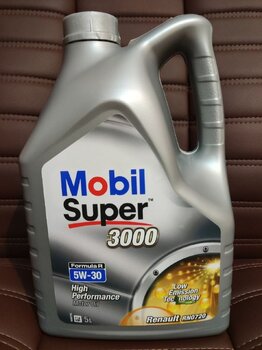

Взял Mobil Super 3000 Formula R 5w-30. По характеристикам не хуже Elf, по цене как Wolf, RN0720 присутствует)
Чуть смутила неаккуратно прикрученная крышка, но в месте, откуда брал, уверен на 99%.
0c948764-250c-4348-8dde-9eb4623b1c43.thumb.jpeg.5d1a3b6975b2d5b5a793f1e512b5b14e.jpeg90790bd7-70d4-477c-b5a0-f4131a1e7ff8.thumb.jpeg.89d273931166aefaff59209fd01699fe.jpegdccad658-cb7e-4029-bf7f-f81c5bbad8f0.thumb.jpeg.3ed7dfc77daf6ca0b1cc2fbe523d3966.jpeg8be30fe7-7727-4070-af1c-d8fcf6ca49e8.thumb.jpeg.0bc288c1f4ec26dea0a6836e8b749f8f.jpeg
Изменено пользователем Oldboy
1 минуту назад, Oldboy сказал:
А чего тут тогда пишите.
Катайте спокойно.
Вы же не 1%
22.08.2022 в 21:59, Elrus сказал:
Действительно - чего это люди на форумах пишут, делятся опытом?! Для Вас отвечу детально - тема о выборе RN0720, обсуждали много вариантов, в итоге показал свой выбор RN0720, что логично, а также сфоткал особенность по крышке, показав, что такое возможно на оригинале, возможно, кому-то это пригодится в выборе. Если бы были сомнения - есть отдельная тема для подделок масла.
Я пока остановился на таком, залил уже 2 раз. Нареканий пока нет, при выборе перелопатил весь интернет, особенно турецкую его часть. Отзывы не плохие, тем более в Турции 1,5dci представлен на уровне европейских стран. На врутренний рынок выпускать шлак турки бы не стали, ну и в оригинальности масла в данной ситуации сомневаться не стоит, тем более после американского Mobil и Elf за 5т.р
