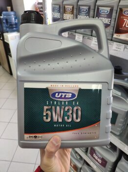

Ранее лил в несколько авто с мотором К9К 1.5 dci с сажевиком WOLF. Тк сейчас WOLF довольно сильно подорожал, стал искать замену с допуском RN0720.
Нашёл неизвестный бренд UTB, С4 и RN0720 присутствуют.
https://www.utboils.com/categorieen/motorolie/synthetisch/synlub-c4-5w30-bulk
Смущает несколько вещей:
1) наличие A3/B4 и C4 одновременно на канистре - первый раз вижу такое. А вот на сайте в PDS указано только С4...
2) Надпись Made in Holland на канистре - на товарах из Нидерландов всегда пишут Made in Netherlands когда говорят о стране, а Holland - лишь регион.
3) Кривоватый русский перевод
Что касается производителя - гугл по адресу выдаёт что-то типа брендированного логистического склада. Нашёл идентичные канистры у масел Rymax (даже надпись Made in Holland есть на канистре) и Ardina (которые есть даже на Али с отправкой из РФ).
По цене масло более чем устраивает, самое дешевое RN0720 из тех, что есть в доступе. Если внутри более-менее нормальный продукт - полностью устраивает и перевёл бы несколько авто на него. Но есть мысль, а вдруг там вообще какой-то 10w40 залит в подвале неподалёку? Может, кто сталкивался с данным производителем, что посоветуете?

Oleg_is_250 ролик видел, но по факту вопросов не снимает, особенно А3/В4 одновременно с С4 - такое бывает?
6 минут назад, Oldboy сказал:
Сомневаюсь что там золы меньше 0,5% и ЩЧ больше 10 ) ну надо делать анализ, без него ничего не понятно всеравно, но я бы такое масло лить не стал
Изменено пользователем Oleg_is_250
Oleg_is_250 щёлочное 6.7 по pds, вообще щелочное больше 10 в таких маслах не видел, даже у "короля rn0720" Elf fulltech fe щелочное 7,4 :)

ProstoFilya  для дизелей с DPF и евро 6, особенно передвигающихся в городском режиме, насколько я знаю - С3 не катит. (диагностировали недавно одно авто - уровень сажи 14г при пороге 18 или 20).
Цена реально на 20% ниже самого дешёвого аналога, довольно сладко выглядит. Самое дешёвое С4 на данный момент.
Вопрос только в том, стоит ли рисковать или там 100% шило? И можно ли по каким-то косвенным признакам, без анализа, определить, стоит ли хоть по минимуму доверять производителю.

Сомнения больше чем доверия  ИМХО
4 минуты назад, Oldboy сказал:
при таком соотношении цен я бы не стал рисковать мнимой выгодой
5 минут назад, Oldboy сказал:
не стоит
