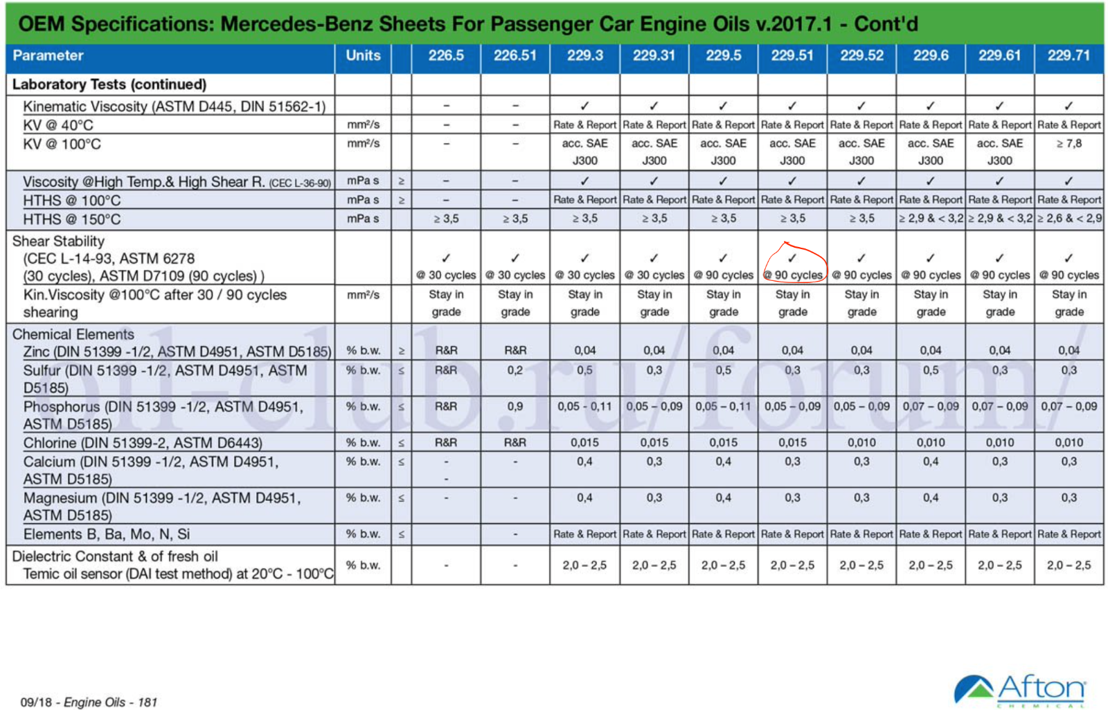

Падение кинематической вязкости  на форсунке BOCH после  90 циклов составило 3,22%. Это нормальный показатель, о чем он говорит, то что это крепкое масло и реально соответствует допуску MB229.51 и может работать на длинных интервалах замены? Я правильно понял?

59 минут назад, lord0478 сказал:
Что вы подразумеваете под длинными интервалами? Больше 350 мч. даже в дизеле нет смысла выжимать, потом дороже будет.
Изменено пользователем sanchell
sanchell просто буквальное понимание, не более того. Понимаю и согласен с вами, что в городе катать такие интервалы дороже.
MB 229.51 - допуск введен в 2005 году для моторных масел, предназначенных для использования в современных бензиновых двигателях и дизельных двигателях легковых автомобилей с сажевыми фильтрами (DPF). Это масла с увеличенным сервисным интервалом (до 20 тыс. км.). Все масла этой категории изготовлены на синтетической либо полусинтетической основе.
