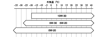

Для тех кто все еще боится лить маловязкие масла летом. Просто у некоторых существует незгибаемое мнение что "масла 5W30 0W30 5W20 0W20 будут летом в жару как вода, движек износится и умрет - такие масла нельзя лить - только зимой!"
Взято с официального сайта Mazda http://www.mazda.co.jp/ Для Mazda MPV 2007 года.
Таблица рекомендуемых масел и температур.
0W20 рекомендуется от -40 до +45 всесезонно!
Встречал инфу - тоже самое рекомендует Honda GM Toyota - зависит конечно от модели двигателя и наличия турбины.
Так что за этими маслами будущее :yahoo: Я удивляюсь почему машины у нас уже есть, а масел в достаточном ассортименте 0W20 0W30 нет :D Вот такая мы страна высокотехнологичная :)
