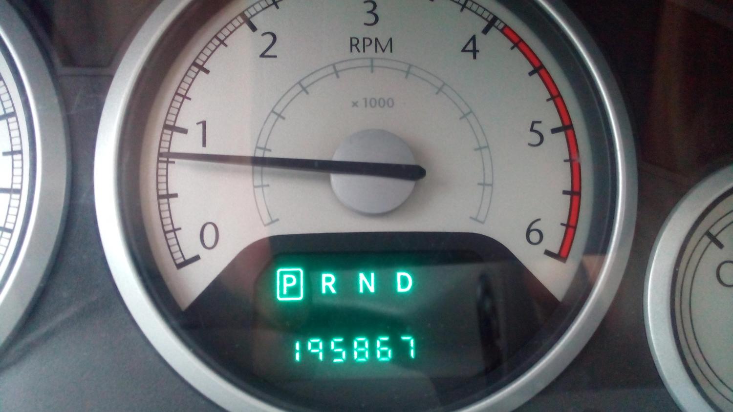

Вот пробег дизеля на Лукойл-Экто с работающим клапаном ЕГР.С мотором ничего не делалось.Всё стоит родное.
Изменено пользователем ЛЫСЫЙ
на все последствия от клапана егр не столько топливо влияет, сколько конструктив двигателя и его программное обеспечение. (при одинаково исправном состоянии двс и топливной )
