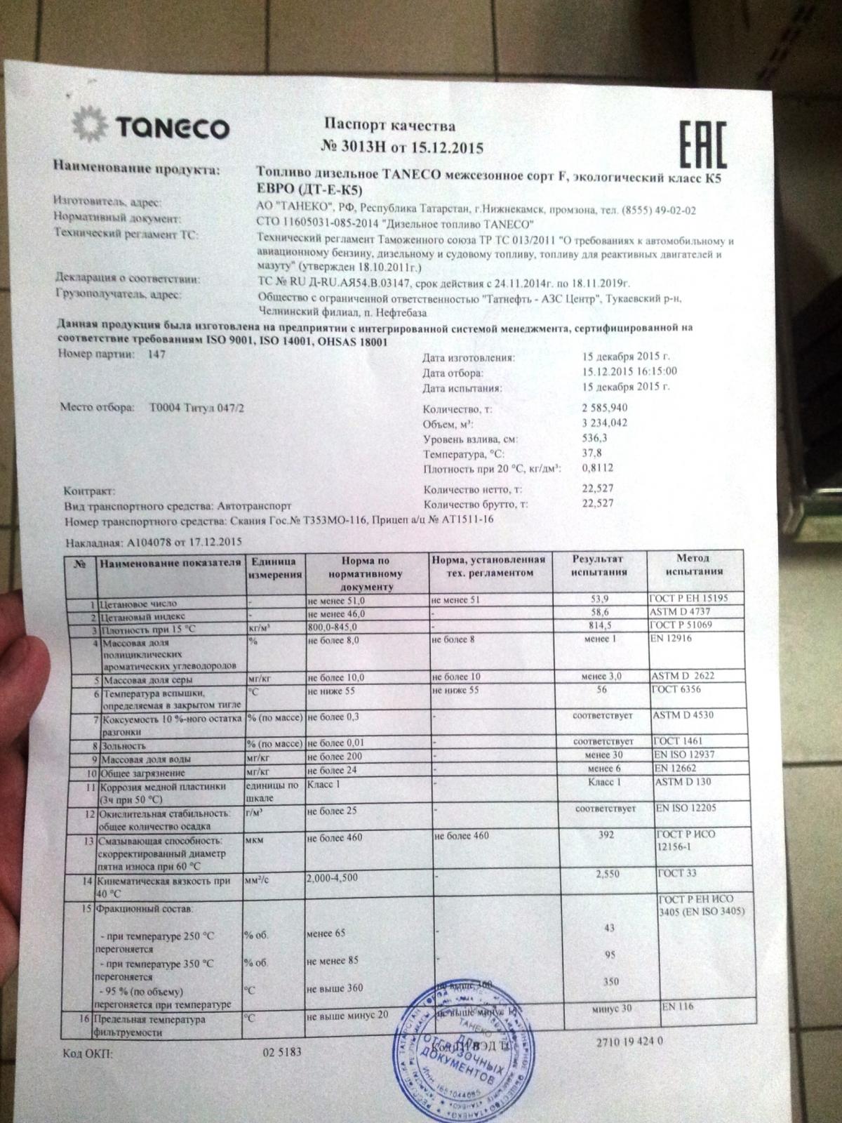

Во всех выше указанных паспортах ЦИ меньше ЦЧ за исключением продукции Танеко. Если ошибаюсь поправте.

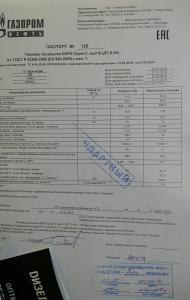

Не во всех, но есть такое. Сейчас заправился опять на ГПН. Не глянул паспорт. В общем солярка аналогична той, которую ПавелТ выкладывал. С московского НПЗ. Центановый индекс ниже, чем ЦЧ, в два раза больше ароматики, высокая смазывающая способность. Таким образом я на одной и той же заправке три раза залил топливо от трех разных производителей. И топливо с Московского НПЗ оказалось худшим. Лучшее от ярославской Слвнефть. Позже сведу все в таблицу с указанием производителя.

При этом танеко с 9 пп серы ....

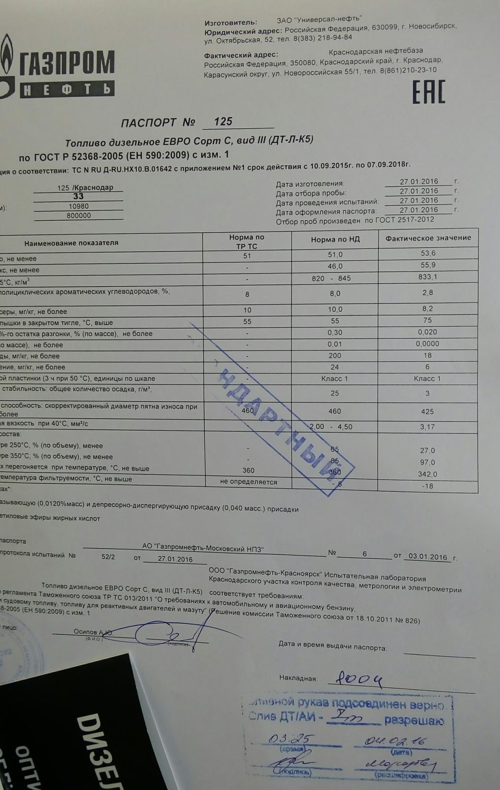

Добрался до местного D опти от ГПН. Топливо с Московского НПЗ. По паспорту ничего выдающегося, при этом не указана температура помутнения и смазывающая способность не очень.
Изменено пользователем bf23
Да более менее, для ваших условий то может и не столько кретично помутнее / фильтруемость? Просто даже у нас сейчас днем +3 ночью -3 =) А цетановое то, цетановое то какое зато =) Ароматики еще многовато. Вот как раз именно в такое лить присадку для  снижения смазывающей способности Тотек 4, например, как Алехандро делает, и будет вам счастье! Сдается мне что то подобное мы весной увидим на своих АЗС. Спасибо, тоже добавлю. По ГПН вообще можно отдельную таблицу сделать уже.

Это еще раз говорит о том, что это СОЛЯНКА из разных топлив намешанное этой самой обнинской сервисной компанией. Почему Татнефть не требует выделения им на региональных нефтебазах отдельных танкеров, непонятно...
Большое количество серы с одной стороны это даже хорошо.
На Танеко серы ВСЕГДА меньше 3 мг/кг, и этого специально не добиваются - это происходит из за особенностей производства. И для получения тех же самых 9мг/кг надо корректировать технологический процесс.
