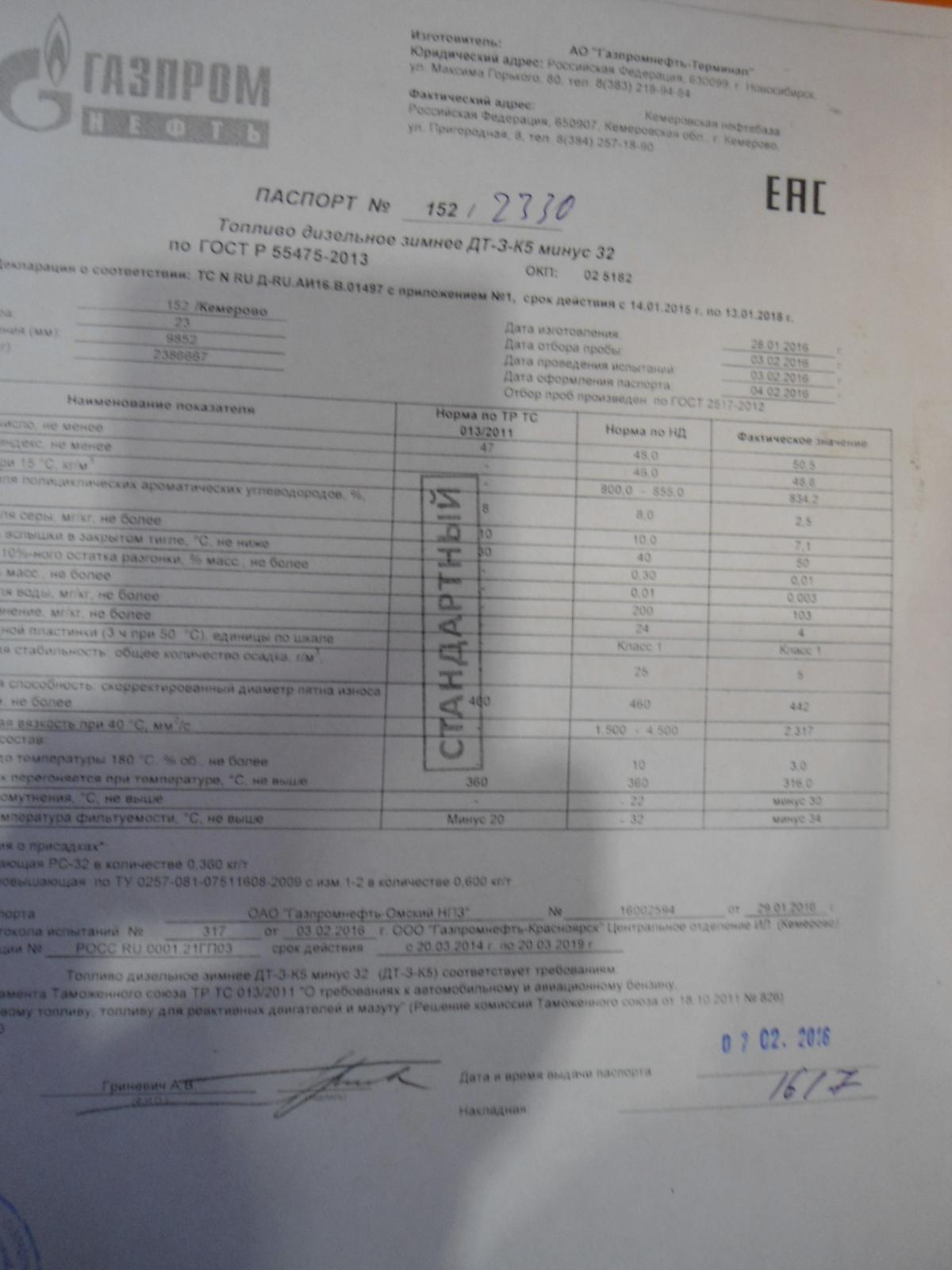

Как то так. таблицу расширять смысла нет, уже и так длинная получается шо ппц. В jpeg плохо читается, видимо обрезается так, но реально формат А2 получился, прикрепляю в пдф, там все видно будет. Если еще что то добавлять, то надо разбивать на разные брэнды. Но в целом картина более менее понятна по больнице.
Сравнение ДТ 07.02.16..pdf

Танеко неплохо (+цена не высокая), БИПИ Ультимейт неплохо, если выбирать из брэндов РН, от РН крутая солярка ДТ минус 32 - на крепкие морозы, Фора так се. А вот Лукойл че то не впечатлил если честно.... Видимо держится на былой славе. Раньше всех в  свое время модернизировались под Евро5, какое то время были лучшие, но конкуренты нагнали.
Но для меня пока ГПН все таки получше... При средних по больнице показателях среди всех солярок, у ГПН ЦЧ повыше, хотя в некоторых паспортах ЦЧ выше ЦИ, че они там мутят, хз. Да и такая канитель с ЦЧ и ЦИ только на солярке их Московского НПЗ (та же хрень и у Нефтьмагистрали), и что самое удивительное - у ТНК только норм. И у этой ТНК в паспорте указан производитель не РН-Москва, а ГПН-Москва. Кстати как с этим быть, чему предпочтение отдавать? Нормальной солярке, в которой ЦИ чуть больше ЦЧ или можно забить и заправляться на ГПН, где ЦИ ниже ЦЧ?
А вот в таблице паспорт РН, где пишу, что не помню где брал - данных об АЗС нет, но паспорт именно АО Роснефть и, если не ошибаюсь и судя по хронологии фотографий, я на заправке ТНК его фоткал.
В части Московского НПЗ в свое время слышал много страшилок, а ля его пыталась купить Батурина и по этому его банкротили, бардак был, производственные мощности старые, изношенные. Как сейчас - не знаю, но думаю что наладилось.

Последний столбец от Роснефти явно будет получше конкурентов. Явно беспарафиновая и с хорошими смазывающими присадками + присадки для повышения ЦЧ.
У ГПН высокое ЦЧ при высокой нестабильности и большой разнице в фильтруемости/помутнении явно указывает на применение только антигеля без удаления парафина.
НУ я так и написал, что РН минус 32 - самое хорошее для морозов, но при этом ЦЧ 48 (мне по мануалу требуется 51+). У нас сейчас днем +3 - +1, ночью -1 - -4, есть ли необходимость его заливать? А большая разница в помутнении и фильтруемости в основном у всех, кстати, кроме соляры от Славнефть-Янос (Ярославль) и Танеко. Принимая во внимание, что солярка на ГПН может быть откуда угодно, для постоянной заправки более менее качественным ДТ думаю лучше использовать Танеко либо БИПИ (хотя там разница с Т помутнения и Т фильтруемости тоже значительная), либо АЗС на которые возят ДТ от Славнефть Янос. При этом, Танеко получается одним из самых недорогих ДТ.

ДА, в ГПН добавил паспорт из Кранодара, он выбивается из картины так как это межсезонка, позже, когда будут делать таблицы по брэндам, я уберу его и вставлю в межсезонные.

В Танеко из Обнинска сера зашкаливает =(((.
И у меня в паспорте от и в паспорте от GeoInc.
:D  это 9 ppm зашкаливает ? Я понмю как в конце того века серы по паспартам было около 1800ppm (даже измеряли не в мг/кг или ppm, а в %, чтобы тысячи мг/кг не писать ))) )
забей, это отличное топливо :up:
Ну по сравнению с остальными то =) Конечно я его буду пробовать, на след неделе Танеко  заправлюсь.
@GeoInc,Дык и хорошее оно.Согласен с Алехандро.Вот и урчит.Столько серы - допуск.Тем более в Вашем движке.
Я за высоким ЧЦ не гоняюсь. На Танеко с ЦЧ 54-56 рос расход.
Проблема не в том, что сера на верхней границе допуска, а в том, что для Танеко характерно топливо с серой <3 ppm. Я не говорю, что не могут сделать с таким количеством, а просто для этого надо тех.процесс перенастроить... а кому это надо?
Всё это лишь говорит о проблеме нефтебаз. Кто знает как они работают, те поймут. И ссылание на паспорта от производителя в паспортах нефтебазы - это глупость.
ЗЫ на заправках Татарстана помимо паспортов качества есть еще анализы отобранные непосредственно при сливе топлива в хранилище. У вас так?
ЗЫЫ и пока Татнефть (да и вообще любые бренды) будут пользоваться сторонними нефтебазами, то будут возникать критичные отзывы в адрес производителя...
