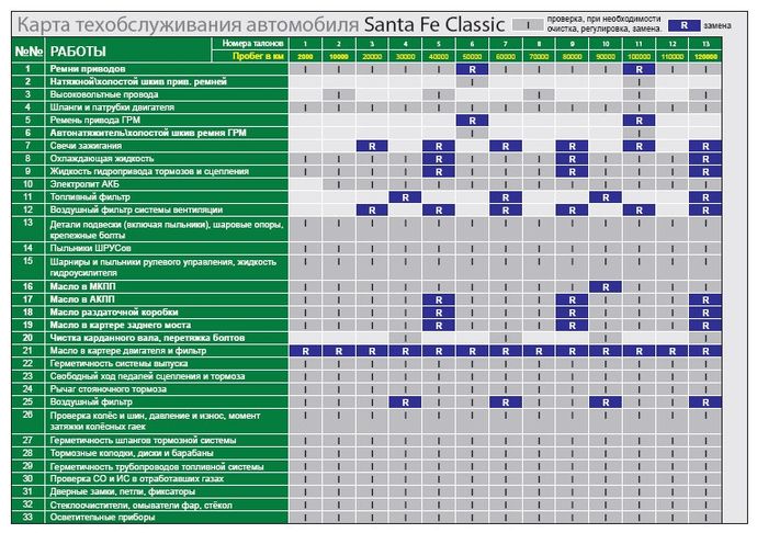

Кто может подсказать по интервалам замены масла в редукторе с LSD?
Да уже почитал, что у людей к пробегу 40 тыс там деготь образуется.
