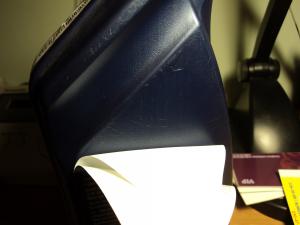

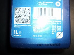

Сегодня получил . Год выпуска канистры 2012. Поцарапана. Вроде бы не беда,да вот только наклейки девственные,а все царапины заходят под них.
torcon,часом не подделка ли,есть ли смысл посылать на анализ?
Изменено пользователем Pinachet
Нет не подделка, тут два условия говорящие за то что это не подделка
1) масло не популярно от слова вообще.
2) это трансмиссионка
