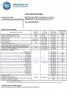

Shell Helix Ultra 0W-40 свежее
Shell Helix Ultra 0W-40 свежее, масло тестировалось в слепую лаборатория не знала что тестирует No name №4 0W-40 свежее. За анализ спасибо Abc
Shell Helix Ultra 0W-40.pdf
Ну кто как думает что это? Добавлю что к сожалению масло через год будет неактуально - оно недавно получило SN а данное еще SM. Именно это масло офигительно пахнет дорогим бухлом. :drinks:
Рано еще, предположения будут? В каждой палатке есть но не мобил, не кастрол, не бипи - кто остался? :rolleyes: Считай уже сказал ответ т.к. на языке вертится продолжение - кого вспоминаем после этих?
Изменено пользователем Abc
Везде есть... остался только Шелл
Бинго! :bravo:

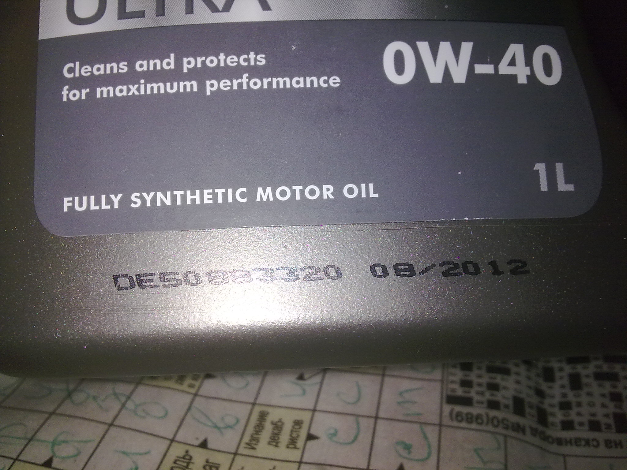

Масло №4 Shell Helix Ultra 0w40 Api Sm произведено 08/2012
Запах очень приятный, напоминает очень мягкий элитный алкоголь – вот такие у меня ассоциации с ним)))
Интересно, а как они пролезли в 229.5? Так то пакет присадок не слабый. Но испаряемость.....

Господа, а по составу просветите, пожалуйста, что в нём взято за основу и можно ли его, действительно, называть синтетическим?

Вот неожидал такой полнозольности от шелла, с офф допусками и т.п. :up:

Ты-же новый наверняка льешь, этот-то уже фактически устаревшый - через год-два его не будет уже на полках. Думаю вполне себе нормальное масло на пао по аналогии с мобилом порядка 20-25% и кряке, но без эстеров - или с малой дозой. Точнее скажем когда придет спектр. А вот что там так офигительно пахнет - я не знаю, я думал это эстеры, видимо шеловская ноу-хау.
