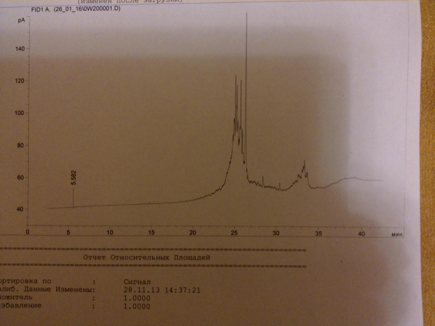

Sebastian_Pareiro1 75 Опубликовано: 26 января 2016 Поделиться Опубликовано: 26 января 2016 Газовая хроматограма моторного масла mobil 1 0w20. Типичное для пао узкое молекулярно-массовое распределение. Присутствуют тримеры 24-27 минут, тетрамеры 33-35минут 3 Ссылка на сообщение
torcon 83 808 Опубликовано: 28 января 2016 Поделиться Опубликовано: 28 января 2016 Круто у тебя есть газовый хроматограф Ты мой друг теперь 2 Ссылка на сообщение
Sebastian_Pareiro1 75 Опубликовано: 28 января 2016 Поделиться Опубликовано: 28 января 2016 Круто у тебя есть газовый хроматограф Ты мой друг теперь Спасибо за комплимент, не совсем у меня, работа такая 1 Ссылка на сообщение
