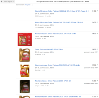

8 минут назад, AlexDeko сказал:
Алекс919
На синтек на ДВ не самая лучшая цена из за логистики.
Я щяс глянул, Синтек на фарпосте Хабаровск у мну сильно дешевле, чем на маркет-плейсах :pardon:
картинко
Кикс еще не пробовал никогда, судя по всем тестам, кикс гибрид, хорошее масло ?

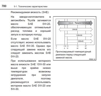

20.10.2023 в 10:47, All Exx сказал:
И прямо без вариантов? А то вот в некоторых инструкциях, для сша и канады only 0W-20, except сша и канада уже 5W-30, а в некоторых (вот ужас-то) - и 10W-30 можно... можно...https://bobistheoilguy.com/forums/threads/hpl-oil-recommendations-on-a-new-engine-design-24-mazda-cx-90-i-6-turbo.374126/#post-6638873
Ну практически да. Вот у меня в инструкции к RAV4 (четвертое поколение, рестайлинг, двигатель 2 литра бензин - 3ZR-FE) написано, что 0W-20 это рекомендуемое. А 5W-30 можно заливать при отсутствии 0W-20 и при первой же возможности сменить его на 0W-20
