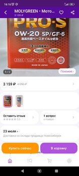

Заказал себе такое. Цена подтолкнула))) за 3118 руб. Менять буду через 3-4 месяца. До этого заливпл Моли Грин Гибрид 0-20.

Где за такую цену продают?
33 минуты назад, stav-lev сказал:
тут

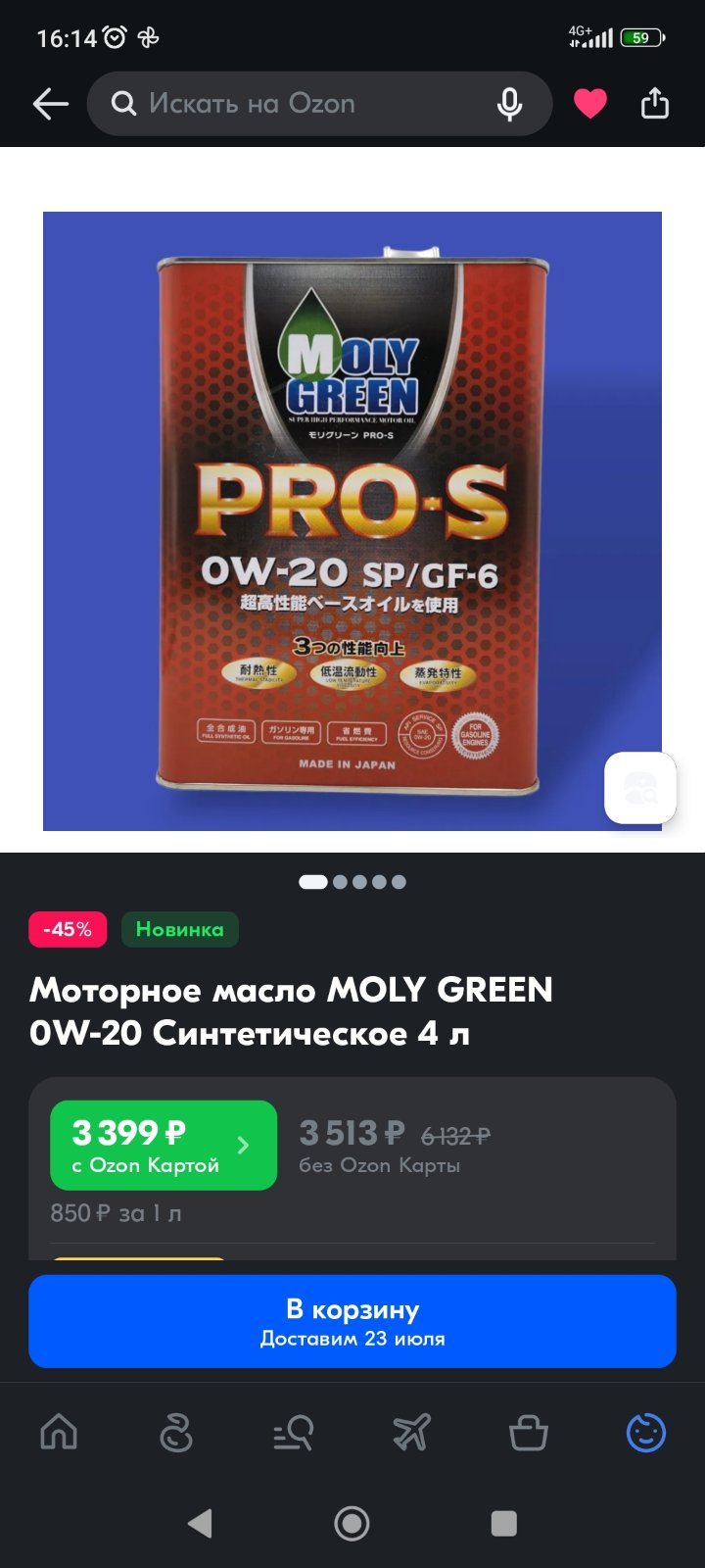

Может кто знает где в СПб приобрести такое масло? поиск не выдает, а в том же озоне ближайшая дата начало августа :(
2 минуты назад, Sergei_Spb сказал:
Предыдущий пост, над вашим, тут-wallberis .
3 минуты назад, Sergei_Spb сказал:
https://www.ozon.ru/product/motornoe-maslo-moly-green-0w-20-sinteticheskoe-4-l-1045928140/?from=share_android&sh=q_ZNSME_6Q&utm_campaign=productpage_link&utm_medium=share_button&utm_source=smm
https://www.wildberries.ru/catalog/167570020/detail.aspx

Спасибо, закажу. Цена конечно низкая, не подделка ли?

Три с лишним косаря-низкая?
