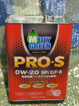

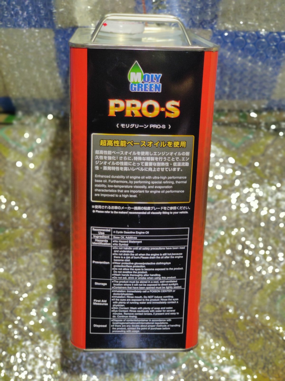

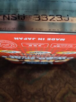

IMG_20230705_121906_Bokeh.jpgIMG_20230705_121918_Bokeh.jpgIMG_20230705_121838.jpgIMG_20230705_133800.jpg
А как считает уважаемое сообщество, анализ, который представлен в шапке темы и содержимое жестебанке с фото, состав имеют одинаковый? Или возможны отличия?
Изменено пользователем r_maksim
3 минуты назад, r_maksim сказал:
анализ, который представлен в шапке темы и содержимое жестебанки с фото, состав имеют одинаковый?
Почему бы и нет.
