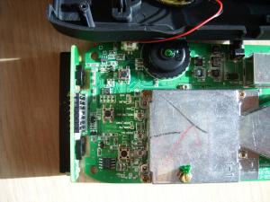

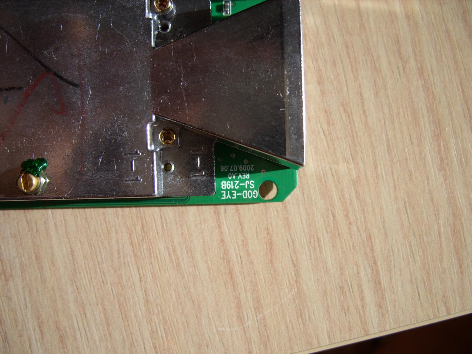

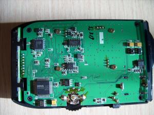

вскрыл сегодня свой конкур 323 чтобы посмотреть что не фейк, а то были сомнения когда я его torconу давал для пробы вот фотки платы антирадара. Посмотрите оригинал или нет.
, бедняга как ты ездил то со всеми диапазонами вообще? :D Оно же окоянное балалайко!
