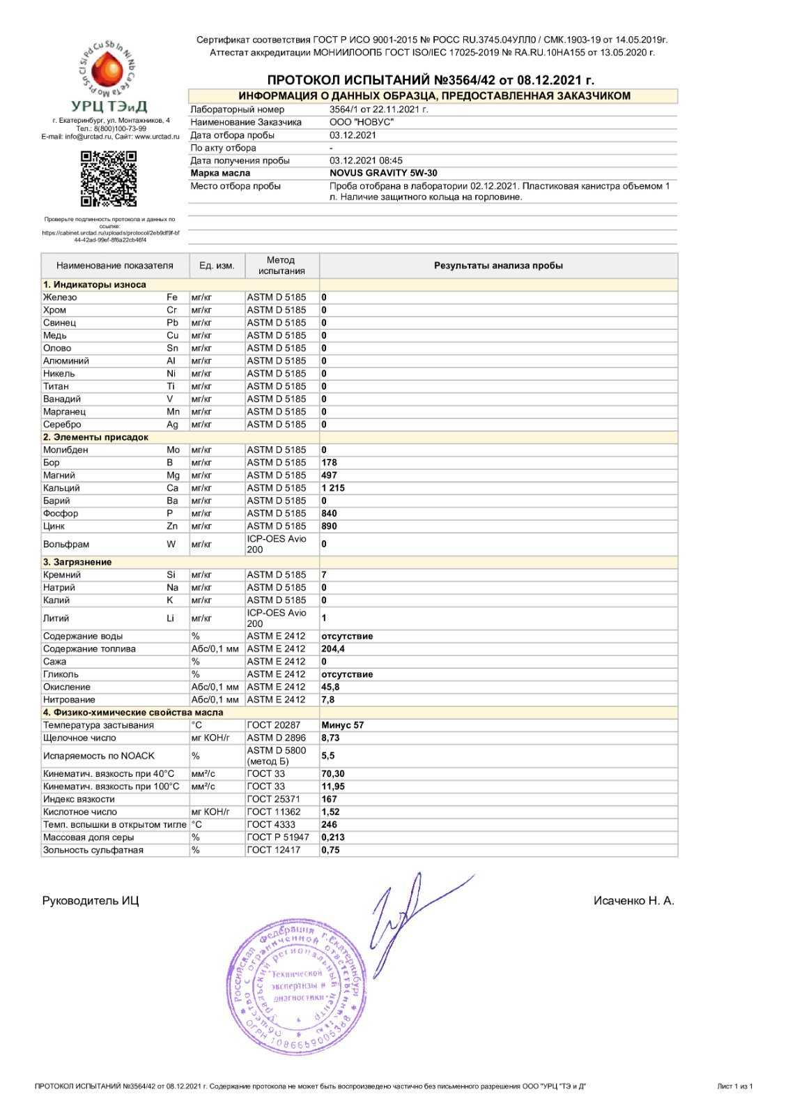

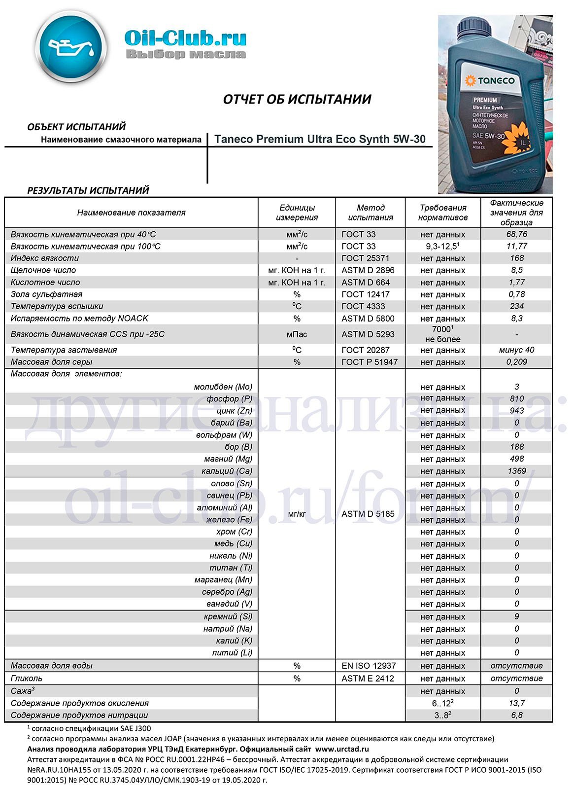

275587985_BardahlXTEC5W-30C3(VOABASE).jpg.ea729339c8c69cb076bd6986bf573913.thumb.jpg.1ec3f2d5e0597aeffb8d839d34ff4a1f.jpg812518829_TanecoPremiumUltraEcoSynth5W-30(VOABASE).jpg.0f34fa4d2af0e21012d838e740c5aa6f.thumb.jpg.a54fa39f0e4b52273e567396e68b980e.jpgNovusGravity5W-30.jpg.985cf1fd4d6f9aa1d3735b2000d91a93.thumb.jpg.5e982945f22112bc668f552431183963.jpg
Индийское кино, брат, сестра:D
OlegA все отлично, продавайте, хорошее масло, сделано по стандарту. Только мониторьте анализами каждый год хотя бы, сейчас многие спецпродукты от наших комерсантов, переходят на отечественные заводы. А Газпромнефть в свои канистры вы и сами сможете разливать, без посредников... (все что я сейчас говорю, не обязательно касается именно Arial.)

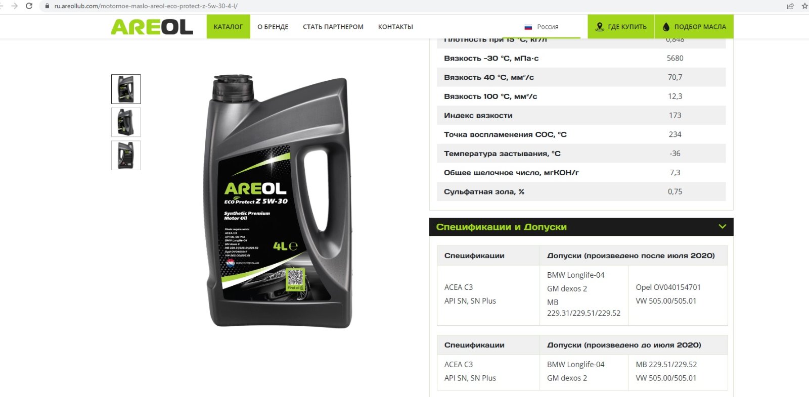

Да я считаю уж лучше так чем Испанский бренд с Пушкинской начинкой, тем более AREOL недавно получил официальный допуск МВ 229.51 и фактически данное масло также его имеет если за него заплатить мерседесу мзду.
