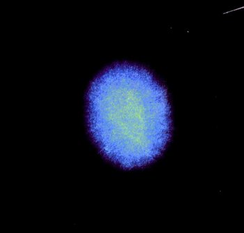

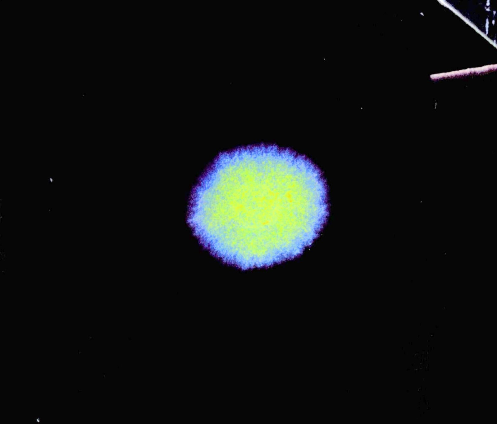

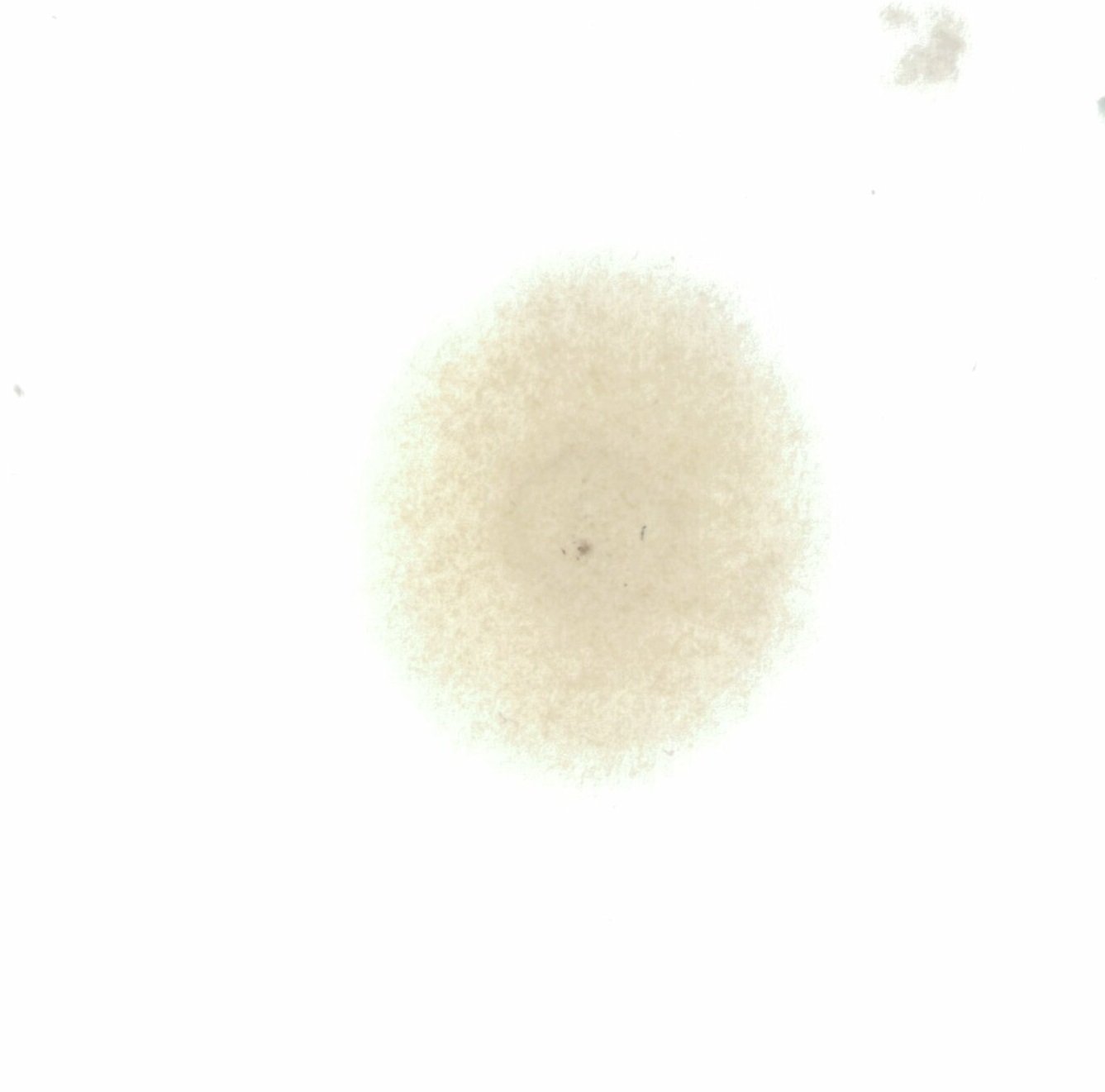

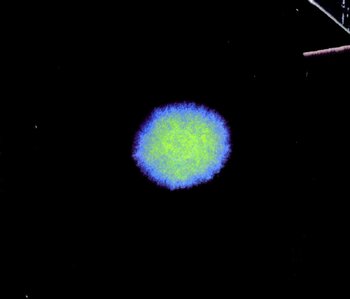

Татнефть Luxe 5w-30 API SN в лада Веста
1. Масло Татнефть Luxe 5w30 API sn + добавка Forum.
2. Vesta 1.6 (двигатель 21129)
3. Общий пробег 87429 км.
4. Пробег на масле 2486 км.
5. Моточасов 56.5 ч.
6. Топливо гпн 95, лукойл 95. (177 литров)
7. Сушка около 20 часов в доме.
8. Ср.скорость 44 км/ч.
9. Ср.расход составил 7.1 л/100км.
3. Общий пробег 89244 км.
4. Пробег на масле 4324 км.
5. Моточасов 94 ч.
7. Сушка 24 часа в доме.
8. Ср.скорость 46 км/ч.
9. Ср.расход составил 7 л/100км.
3. Общий пробег 92432 км.
4. Пробег на масле 7512 км.
5. Моточасов 153 ч.
3. Общий пробег 94060 км.
4. Пробег на масле 9140 км.
5. Моточасов 192ч.
Пора сливать.
s6aqE5m76XcJv8jmYuVUiC82NKE-1920.thumb.jpg.5d3aea0f444d66f51141691cfc4f3957.jpg2femlbnBeiZfv0K03V9iDHF05Ec-1920.thumb.jpg.b1a898b5ed283e8ab21180977056685d.jpg
