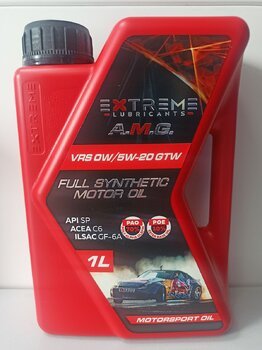

Extreme A.M.G. VRS 0W-5W-20 GTW свежее Shear Stability
Extreme A.M.G. VRS 0W-5W-20 GTW свежее Shear Stability за анализ спасибо Bonker.
Extreme A.M.G. VRS 0W-5W-20 GTW копия.jpgExtreme A.M.G. VRS 0W-5W-20 GTW photo1.jpgExtreme A.M.G. VRS 0W-5W-20 GTW photo2.jpg
Масло заявлено как: API SP, ACEA C6 и ILSAC GF-6A, а также спецификациям: VW 508.00/509.00; PORSCHE C20.
