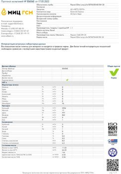

Repsol Elite Longlife 504 00/507 00 5W-30 свежее
Repsol Elite Longlife 504 00/507 00 5W-30 свежее за анализ спасибо Korpas.

Масло заявлено как: VW 507.00/504.00; ACEA C3; MB 229.51; PORSCHE C30.

Жидковато, для 504507С3, не?
Интересное масло в плане, пакет присадок Lubrizol и молибден Infineum. Конструктор такой, стандартному 504/507 добавили чуть тишины и экономии топлива.
Кстати такие масла без молибдена имеют такой себе коэффициент трения... Поэтому смысл наверное есть, только вот молибден золу увеличивает немного.
Вот как так с3 у них более жидкое чем ильсак? И вы будете утверждать что это импорт?
утверждать не буду, но по анализам очень много зарубежных производителей косячат и делают ACEA C3 вязкости 11 или 11 с небольшим. Это уже настолько нормой стало среди нашего брата, что глаза примелькались и мы привыкли к этому :D

Или анализы перепутаны.

Почему (? Наоборот хорошо, кто-то постарался за нас (спасибо ему за это), анализ готов).
alex323 Не совсем полный, нет температуры застывания, ИК-спектра, NOAK. Сейчас на испанском сайте глянул параметры декларируемые, вязкость 12.1 заявлена, щелочное 6.0
rp_elite_long_life_50700_50400_5w30_tcm13-187990.pdf
И бора для long life маловато по моему.
